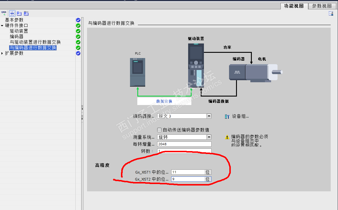

V90 伺服电机配置工艺对象配置中编码器配置中的高精度如何理解?

XIST1是增量型高精度预留位数
XIST2是绝对值高精度预留位
这两个参数是不是对编码器的类型有要求,在编码器单个分辨率的基础上细分,编码器必须有硬件支持才行对吗?
V90绝对值编码器,由于是数字量通讯,所以这两个值对于V90没有实际意义对吗?
能够使用这两个参数的是不是编码器必须是sina cos类型的编码器?
一直对这个参数不理解,高手们解释一下吧
