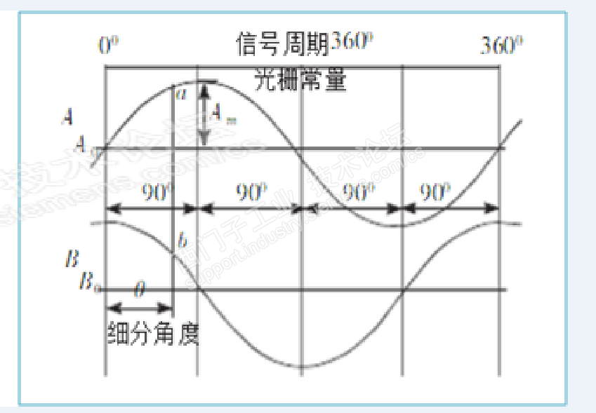

回复:V90 伺服电机配置工艺对象配置中编码器配置中的高精度如何理解?

是不是这张图,高精度是靠细分角度来实现的?
对于方波的编码器,比如SSI的数字量通讯的,实际上是无法实现高精度的,增量型的方波信号最高能够做到4倍频。
理解对吗?
对于增量型的编码器GX_XIST1 最多是2的2次方。超过这个值实际上是没有意义的,是否正确?
