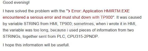

我在网上找到这样一个解决的办法,但是实在是不清楚要怎么做
