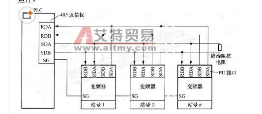

请教各位大神:一台S7-200 Smart CPU 只有1个RS485口,硬件上如何连接2台G120变频器呢?有一出多的 RS485的线吗?
采用菊花链式连接,可以控制多个从站,注意通讯距离!
另外一个问题:如果变频器的输出频率范围为:0-400HZ,可是电机的铭牌上显示的频率是50HZ,转速2900RPM, 是不是变频器最高只能调到50HZ? 再高的话,电机就会烧掉?
你电机名牌上有最大运行频率, 只需要把变频器参数设定好运行的额定频率和最大频率。运行后是安全的!
你的变频器能运行到400hz,但是,适用于高频电机!你的电机如果不是适应,你参数设置不当,肯定会烧电机的,一定按照铭牌数据来设定你的变频器参数!
