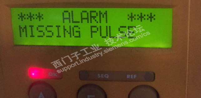

故障是missing Pulse
记得二十年前直流电机换向器磨损,送修后把换向器车到平,地碳刷槽拉深,送修回来后,空载运行一切正常,可是当带负荷速度升到额定转速的90%时出现上面的报警,后来换了台新的电机就Ok了。
这次出现此故障,我与电机厂沟通电机没修好,碳刷和换向器要调整,可他们坚持说电机没问题,以前我呆的公司有同样的设备,可以用正常的那台上的驱动器换上去来说服电机厂家。这次是唯一的设备,没得换来说服电机厂,我坚信我的判断是正确的,经验呀!
