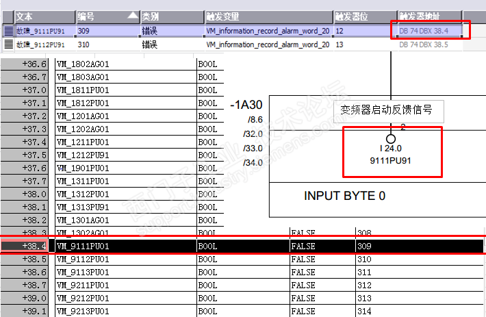

请各位前辈帮忙看下程序
544
2018-03-07 20:47:44
各位前辈,附件中是我上传的图片及程序,其中报警点的变量为DB74.DBX38.4,跳转指令找不到这个点,打开DB74数据块(附图)看不懂,FC74中的程序见附图,I24.0为电机对应变频器启动的反馈信号,跳转指令也找不到I24.0这个点。请各位指点一下如何查找到触发报警点的程序,及如何看懂DB74这个数据块内容。谢谢大家了。
FC74中的程序:
  OPN   DB      50
      OPN     DI    74
      L       P#DBX 0.0
      LAR1
      L       P#DIX 0.0
      LAR2
      OPN     DI    74
      L       L#0
      T       #dw1
      T       #dw2
      L       420
next: T     #number
      L       #dw1
      LAR1
      L       #dw2
      LAR2
      A       DBX [AR1,P#14.7]
      =       DIX [AR2,P#0.0]
      L       #dw2
      +       L#1
      T       #dw2
      L       #dw1
      +       L#400
      T       #dw1
      L       #number
      LOOP    next
