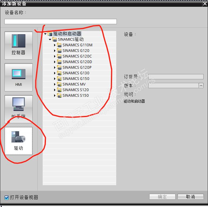

博途有两种添加设备的方法,一种是HSP文件,一直是GSD文件。你要安装Startdrive 这个组件,这个部件安装好后后台设备添加里面会出现驱动,如图
这里添加的设备可以在博途上直接调试
