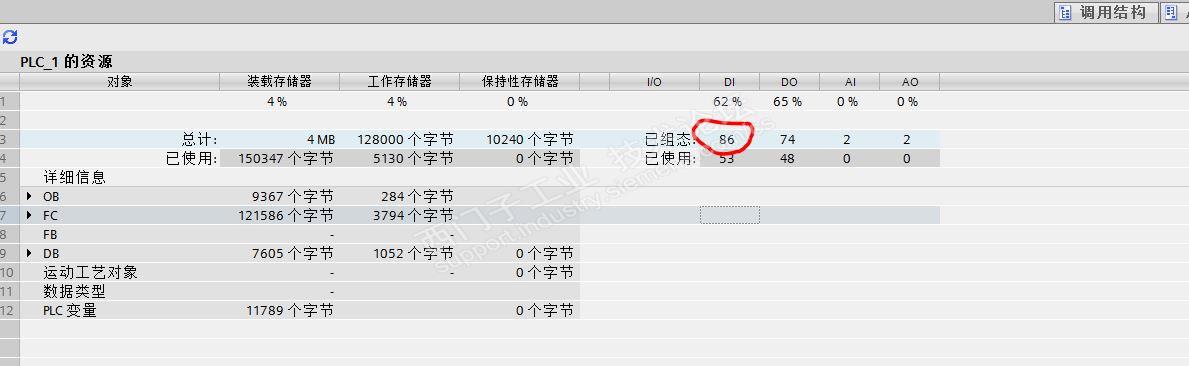

过程映像大小     1024 字节输入(I) /1024 字节输出(Q)这不就是profinet IO?
1024说的是IO映像区,包括远程IO
ET200SP算8个连接用于Open IE ( TCP, ISO on TCP, UDP) 的编程通信?
ET200SP不占用Open IE,但是也有数量限制
有图有真相
