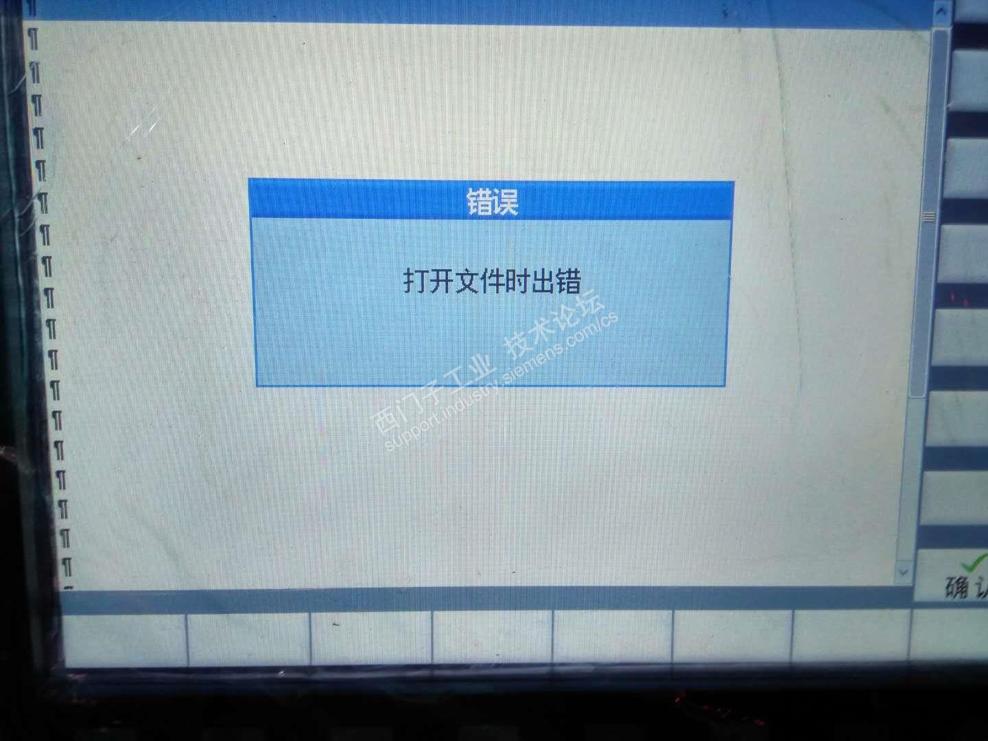

1.打开PROBE这个程序编辑时,一直打不开,出现图二中的打开文件错误报警,打开其他程序均正常,这个对刀仪程序也是从正常运行的机台上拷过来的

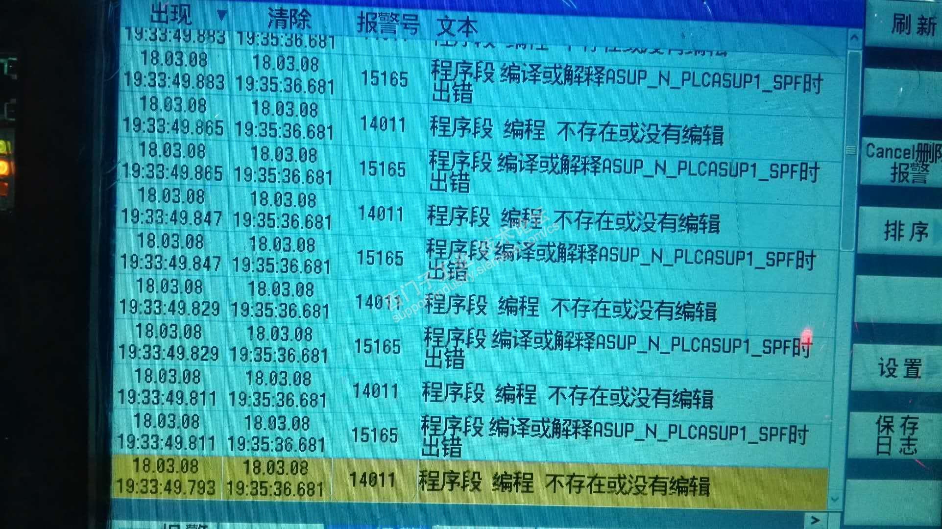

2.执行对刀仪程序时,出现下图中的报警,执行第一次对刀正常,第二次就报警,然后RO复位后又可以执行一次对刀,然后又报警

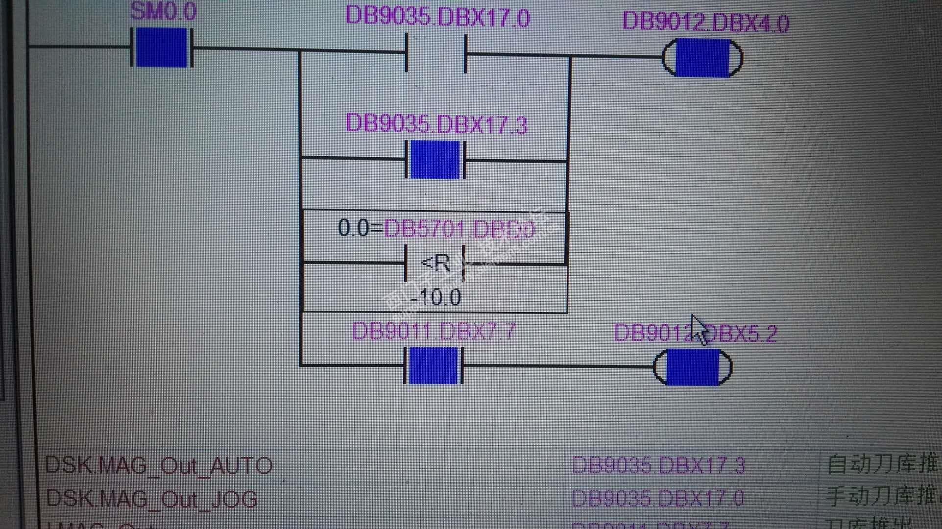

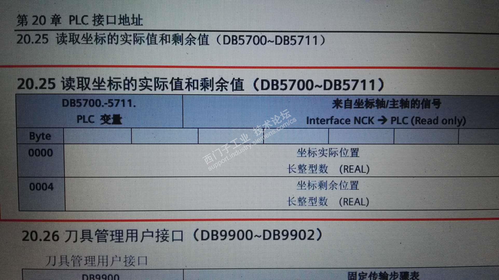

3.PLC中的DB5700.DBD0这个实时位置地址居然一直是零,不随轴变化(三个轴都一样)
烦请遇到过此类问题的前辈给予指导,谢谢了
