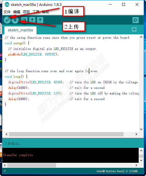

Arduino是一款便捷灵活、方便上手的开源电子原型平台。非常适合初学者与电子哈爱好者使用。那我们IOT2040能不能也用上这么优秀的平台那。
答案是肯定的。IOT2040是可以兼容Arduino扩展的。同时也可以用Arduino IDE进行程序的编辑。
下面是操作流程,并且编辑一个Arduino通用测试程序LED闪烁。
我们需要
IOT2040一台
MicroUSB数据线(就是安卓的数据线)
Arduino IDE(编程软件)
第一步
将IOT2040用MicroUSB数据线与电脑链接起来。
这时电脑会自动安装驱动。
如果没有自动安装驱动程序可以到下面的网站进行下载。
https://downloadcenter.intel.com/zh-cn/download/26417/-Galileo-?_ga=2.252767691.378758710.1520572447-783576415.1520560970
我们可以通过设备管理器查看新添加的串口。
第二步
打开Arduino IDE软件。
如果你没有安装这个软件可以到下面的网站进行下载。
https://www.arduino.cc/en/Main/Software?setlang=cn
第三步
添加Intel? Galileo开发板。(因为IOT2040用的是Intel Quark X1020 处理器)
依次选择 工具》开发板》开发板管理器
在收索栏里收索i586然后点击安装。
安装完成后添加开发板与对应的串口。
第四步
编写程序并上传程序。
给大家分享一个windows版本的Arduino IDE软件,我用的也是这个版本。
链接: https://pan.baidu.com/s/1pnxRm7bUXHLn1B5NnZ6DfA 密码: n4ww
程序实例
iot2040_arduino_LED闪烁.txt
