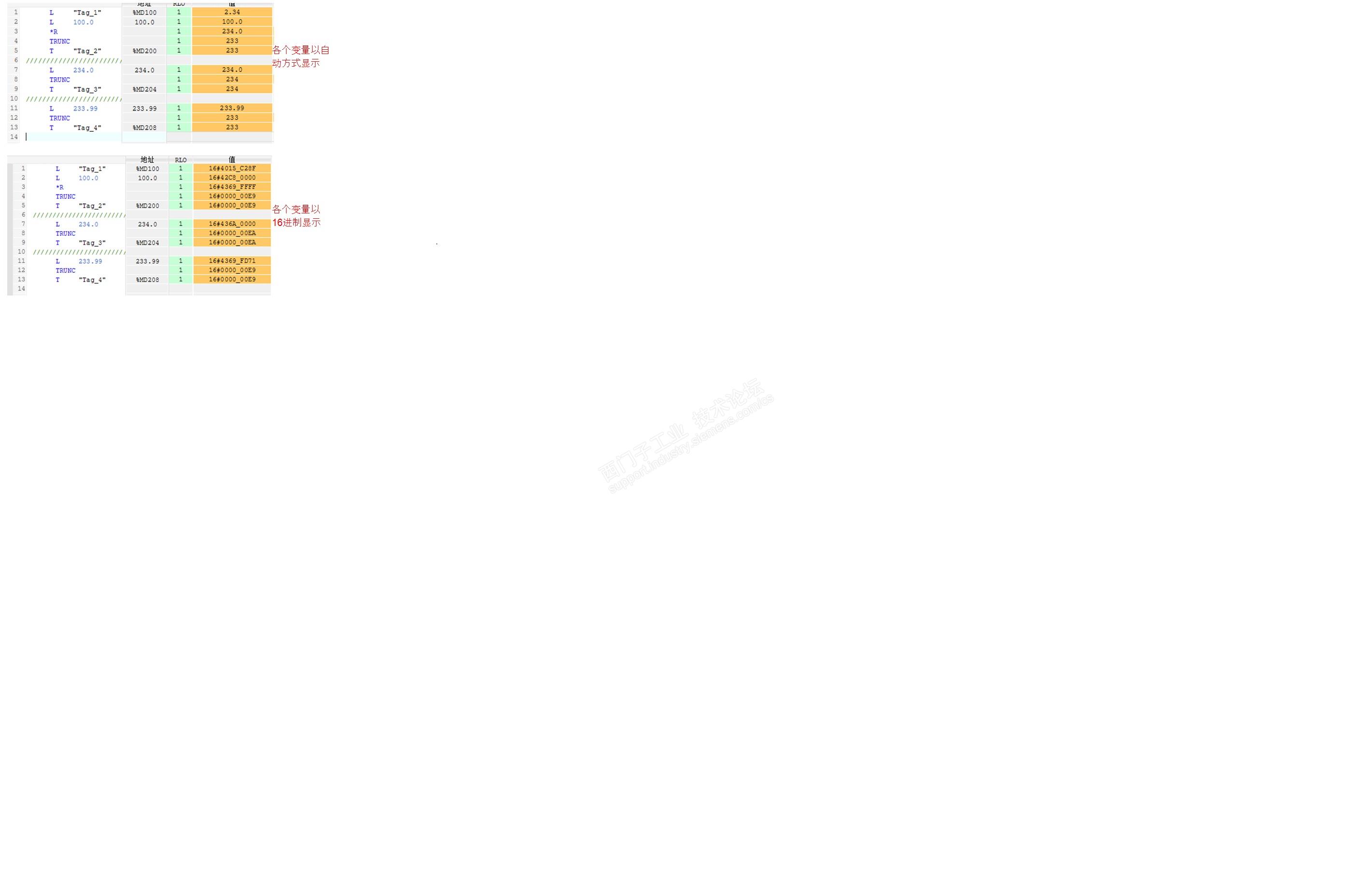

回复:STL指令TRUNC转234.0为整数,却变成了233
BBdell
    439
    25
注册时间:2015-09-13
发布于 2018-03-09 19:02:32
10楼
以下是引用西门子自动化产品支持在2018-03-02 13:51:06的发言 >8楼
如图所示,如果使用2.34乘以100.0然后再trunc,就是233,。如果直接234.0 trunc就是234.把所有数据用16进制显示,会发现2.34乘以100.0后的数据与直接输入的234.0有细微的差别。建议使用ROUND取整。
谢谢
自己随便输得数据,不想把自己吓了一下
因为是 读连铸机拉速,然后显示到大LED屏,才需要转换,不过也不需要这么较真
再一个,拉速0--2m/min,这个情况不会出现。
