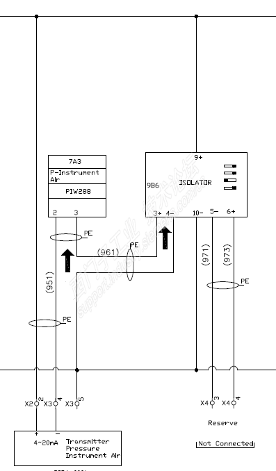

 项目中用了2个SM331模块,现在其他3个通道是好的,有一个通道有如下问题:
4-20mA信号回路里串入隔离栅就出现测量值上溢,拿掉隔离栅之后数据就正常,换了SM331卡测量、换其他隔离栅的结果也一样。
不知为什么串入一个负载后电流反倒增大到上溢,这其中的原因可能是什么?
2线传感器用4线制接法,目前10-11端子没有与M连接,目前没有什么干扰源,而且其他3路也没接,可能会是这个原因引起的吗?
谢谢各位!
