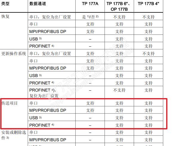

不用的,如果你没有转接线的话,那是需要cp卡的
你在设置PC/PG口里面选的的话MPI或者DP吗?
支持MPI和DP的
