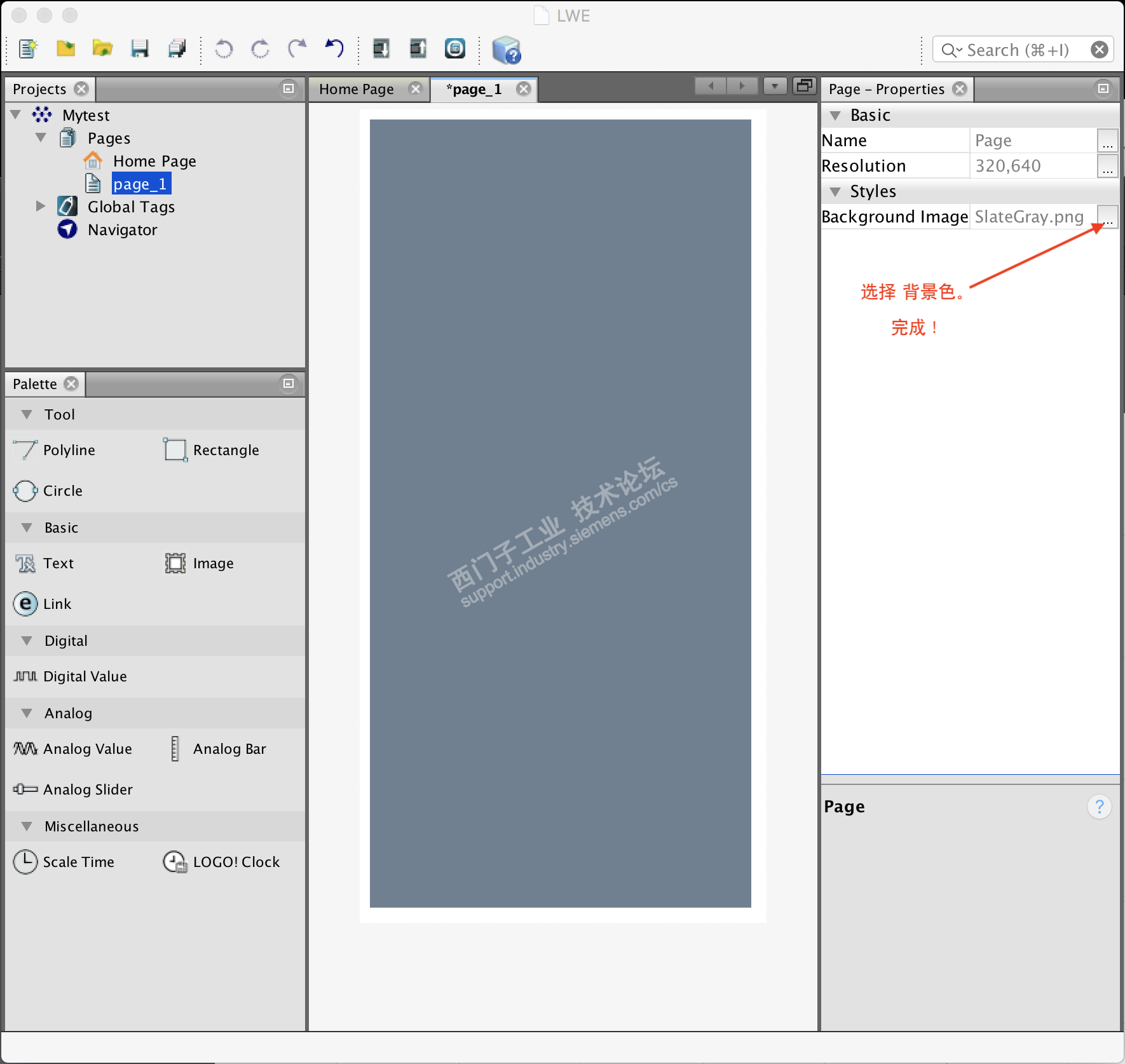

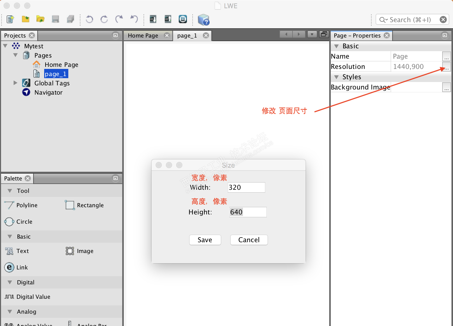

首先,新建个页面,为手机应用,我们修改一下页面尺寸(320X640)。

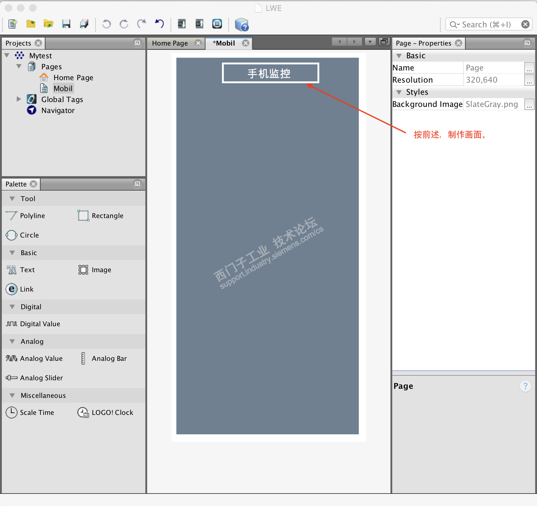

做个新页面。然后编辑它。(编辑方法同上帖)

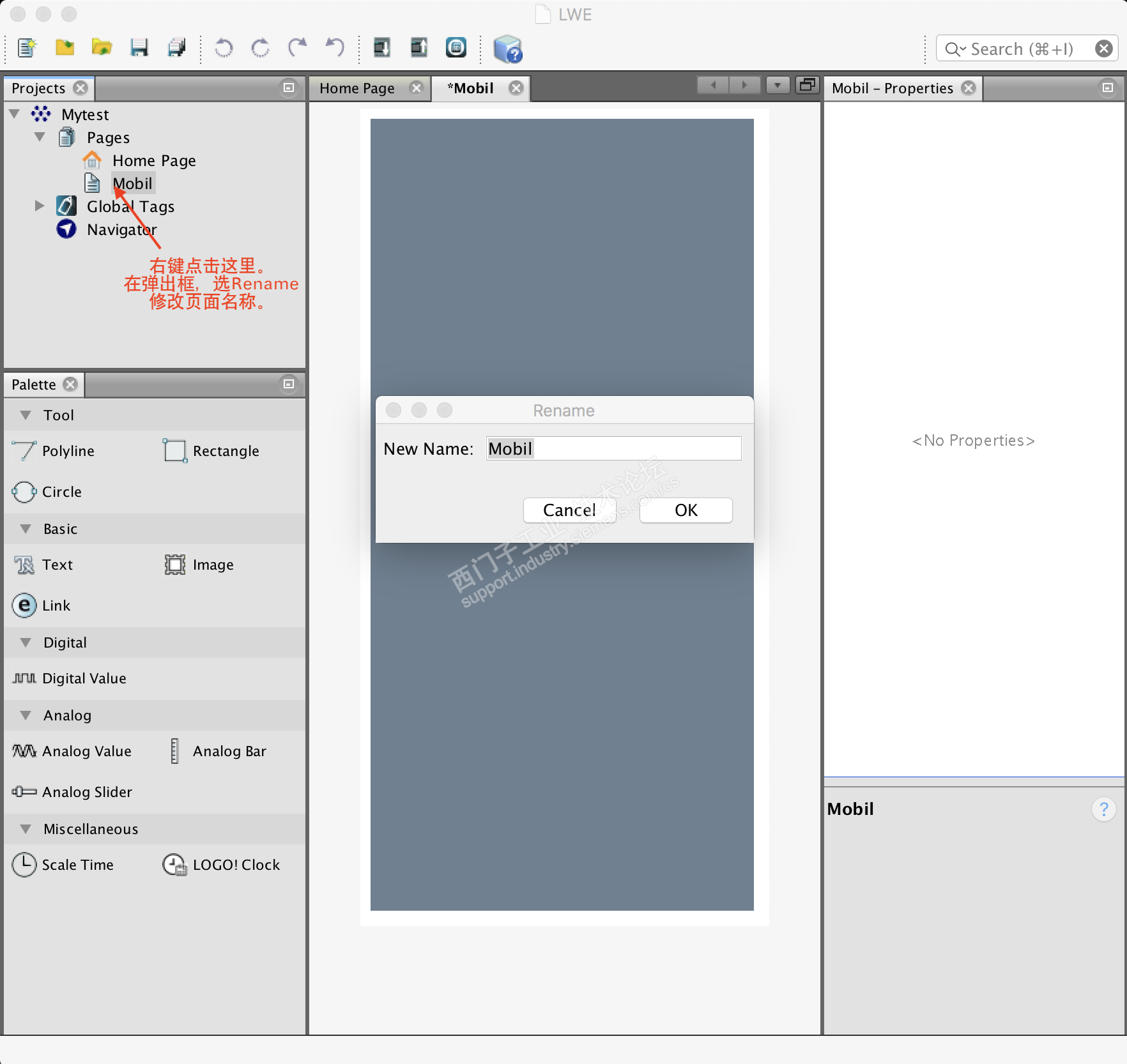

改个名字。

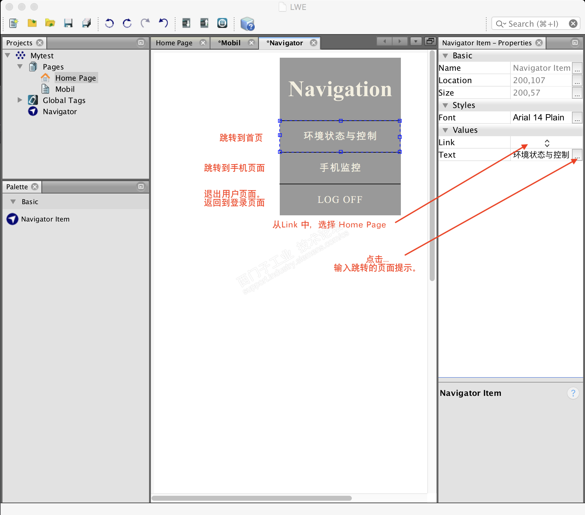

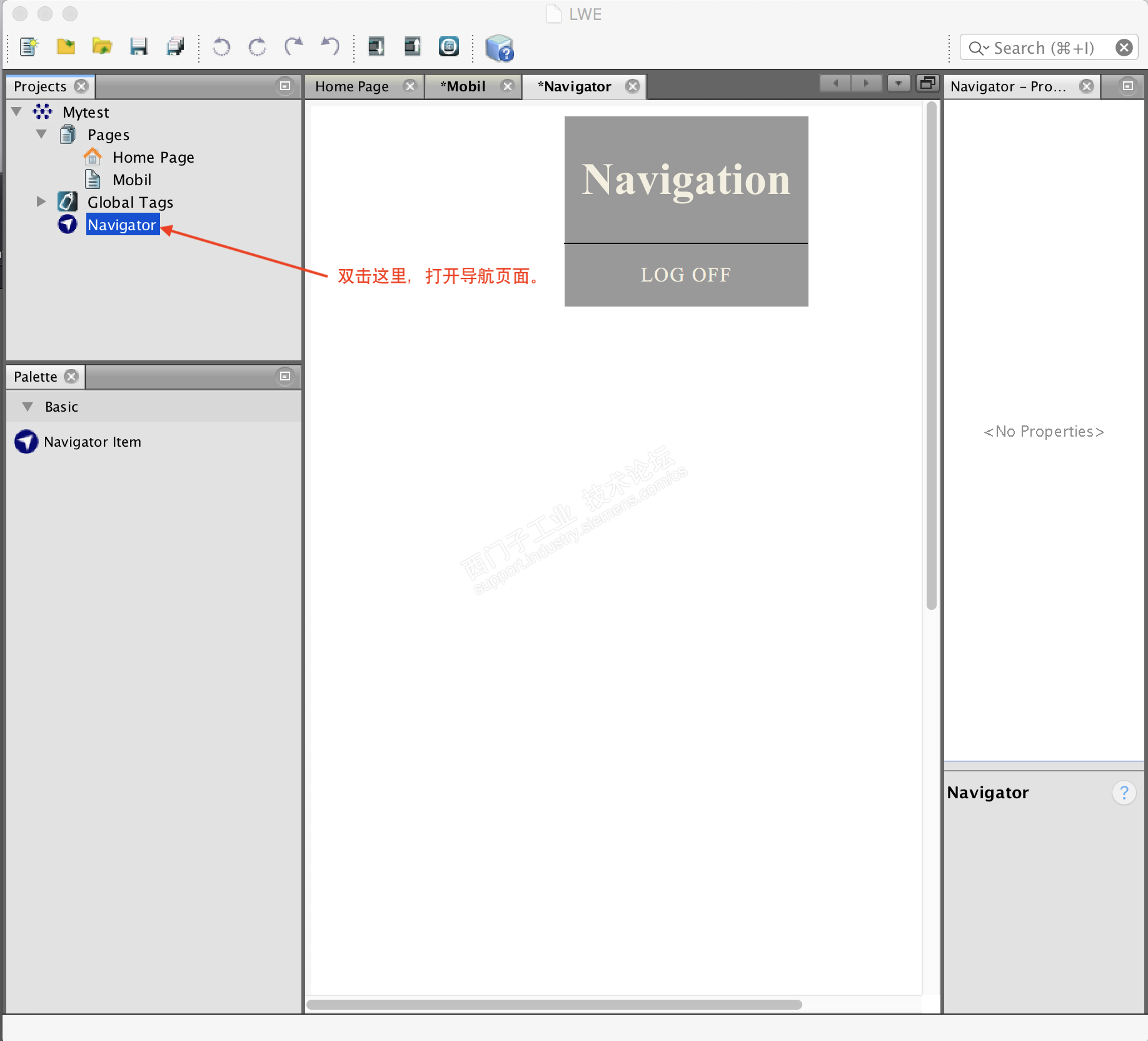

下面,我们编辑导航页面。这个页面是个浮动页面。可以设置是从屏幕哪侧滑出。
我们需要定义它。

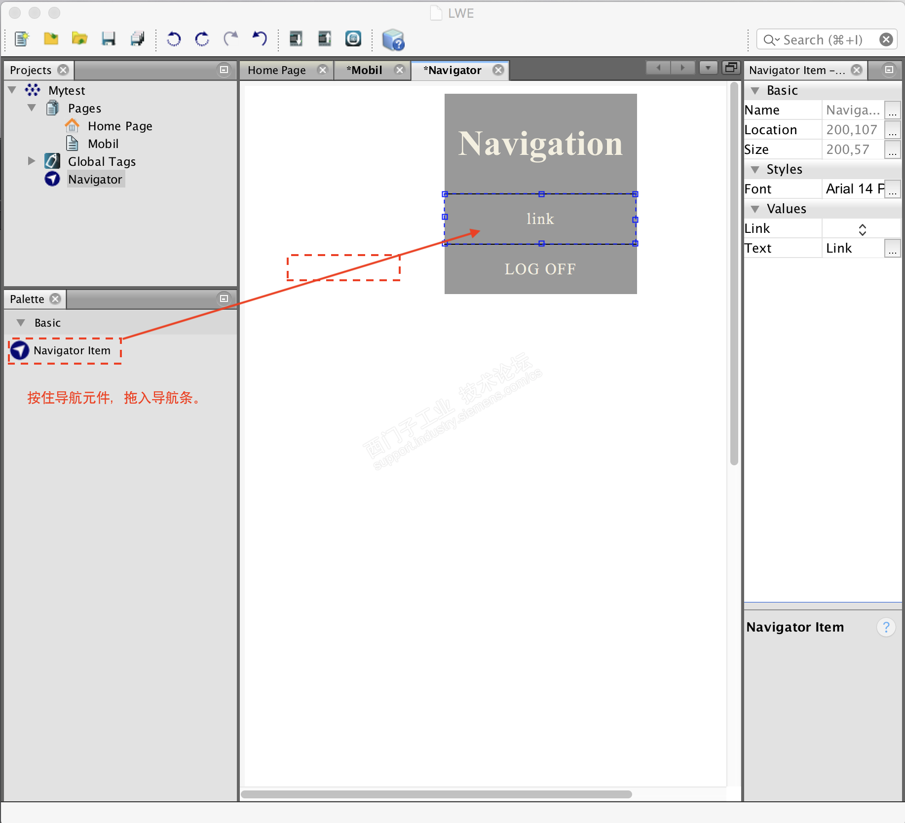

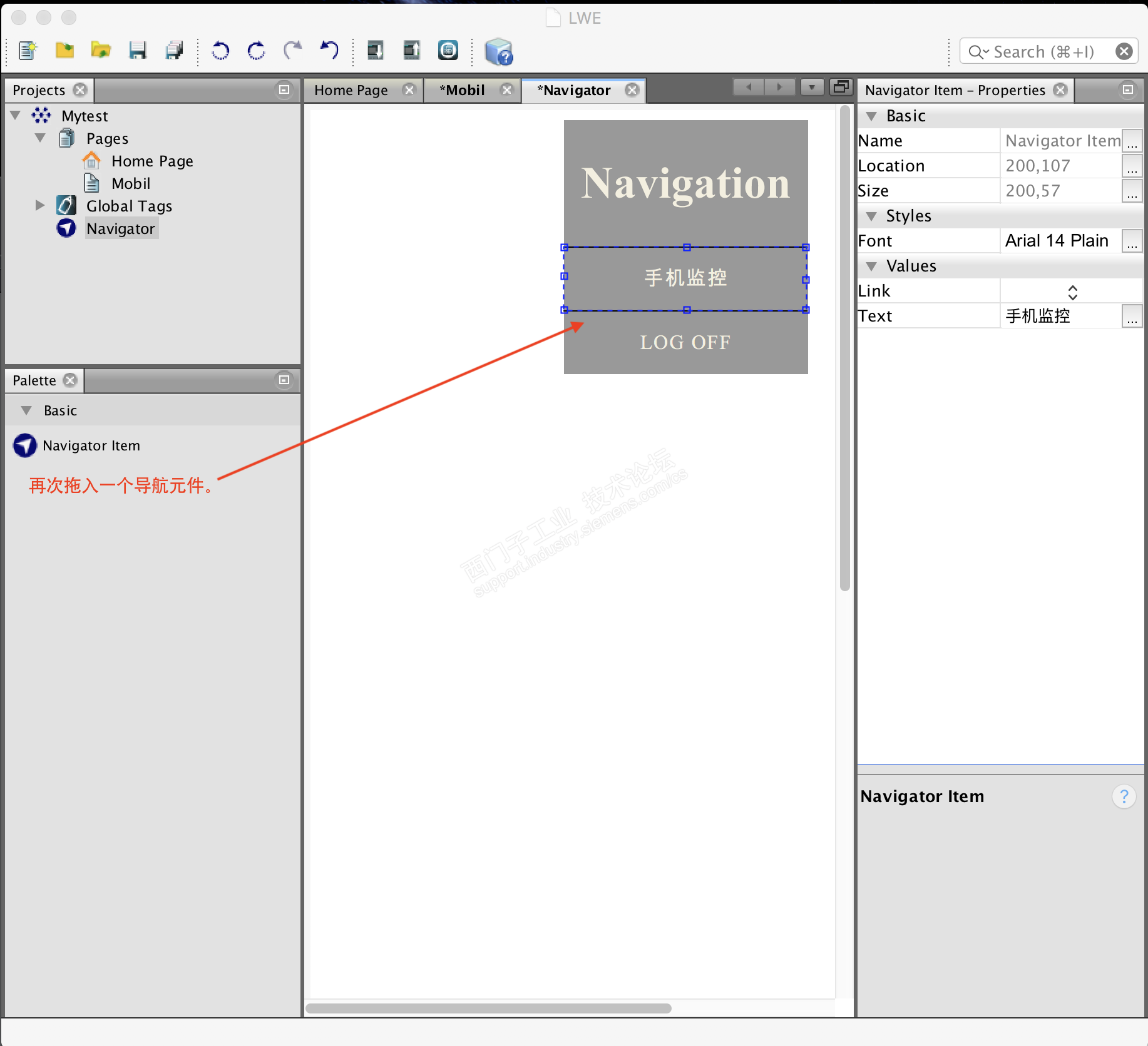

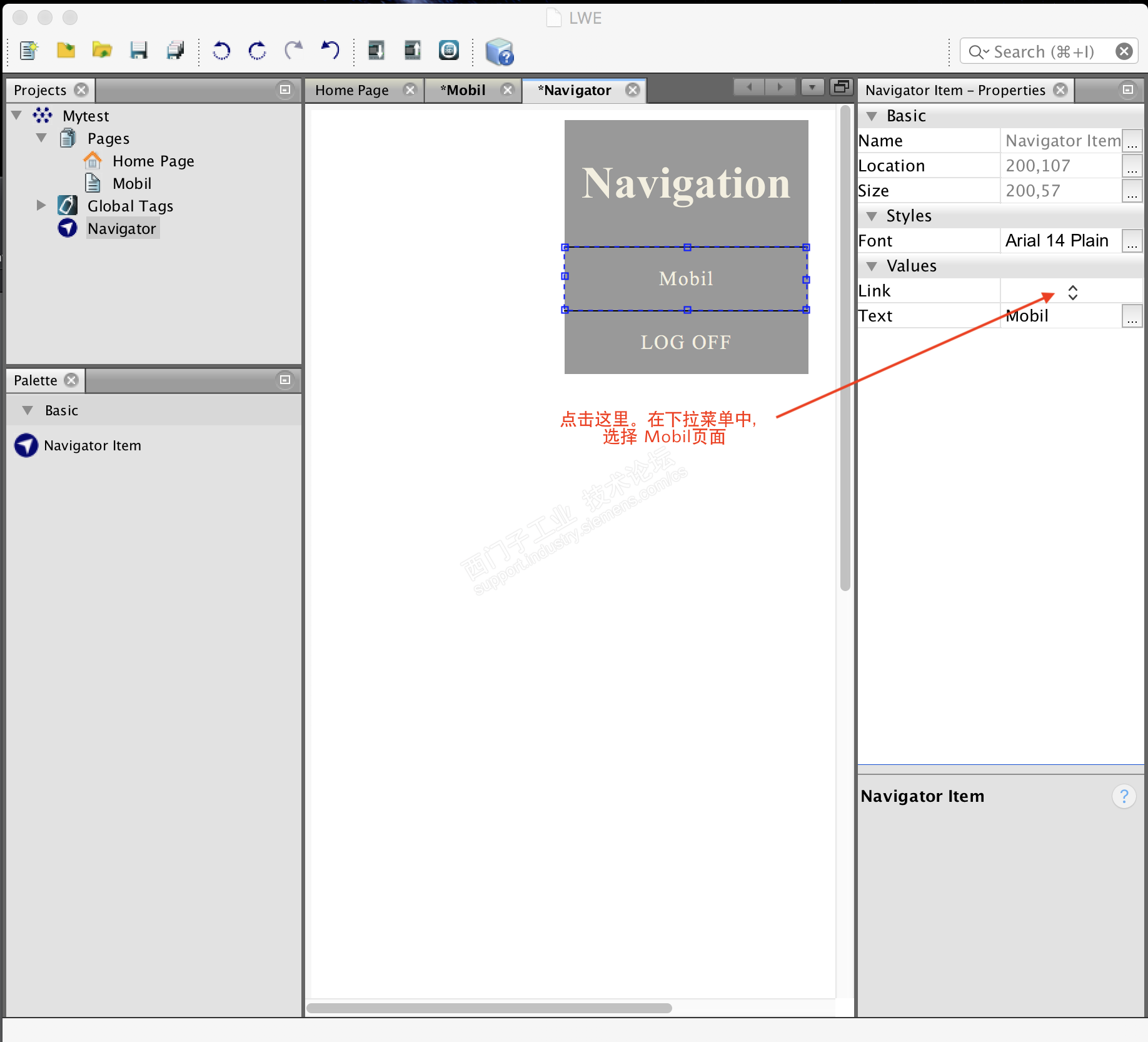

为了能返回首页,我们还需要拖入一个新的导航条。

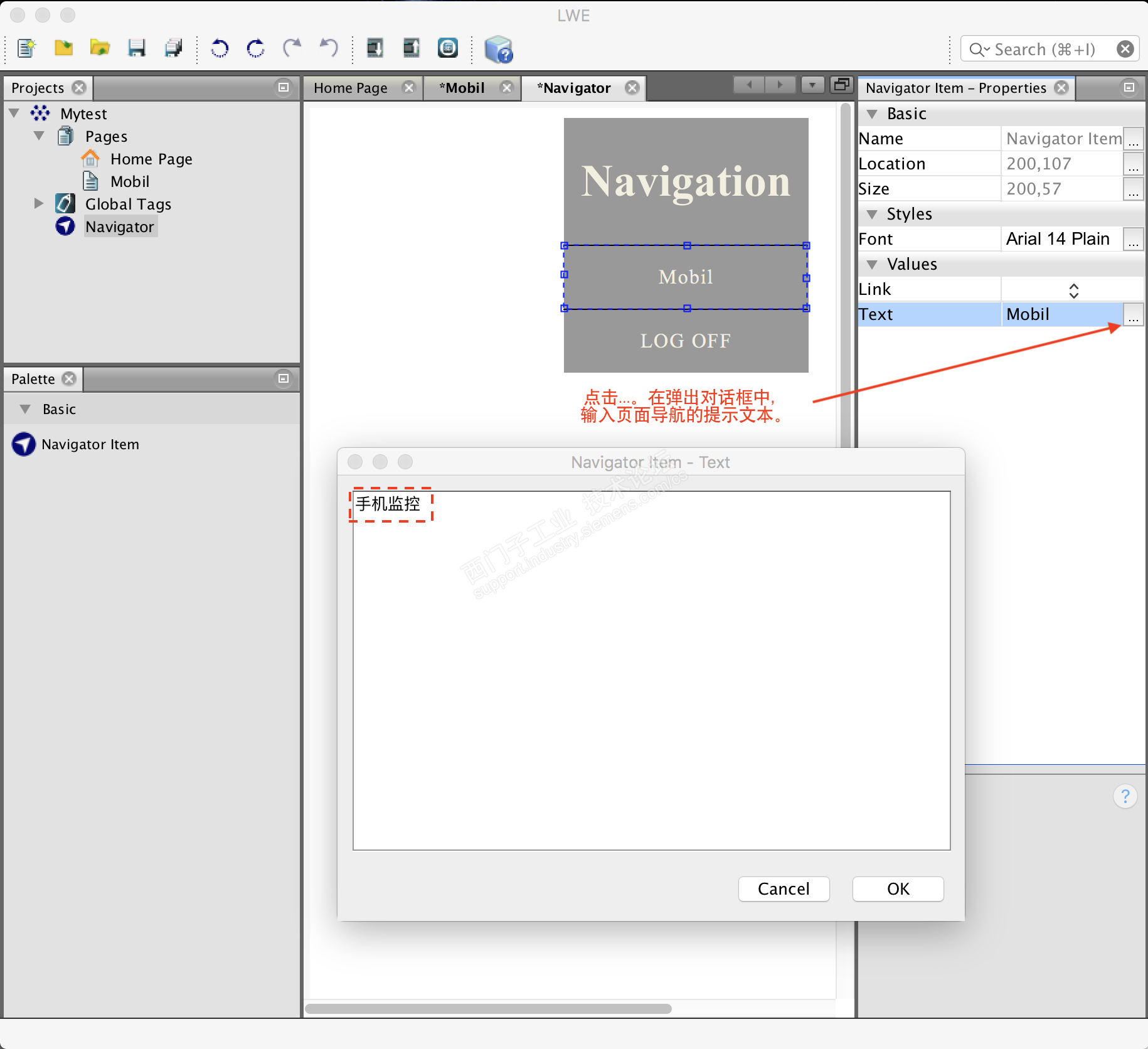

同上,选择Link 到 Home Page。写上导航提示文字。
这样,我们就完成了页面的切换。
