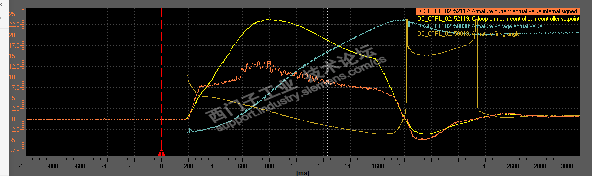

上图为12相主装置。在轧钢时电流急剧震荡,此曲线为空载启动并且调小电流环P值的时候录的。在电流超过装置电流10%的时候就开始震荡了。 此时@角输出并未见波动。52603是从装置传过来的电流。

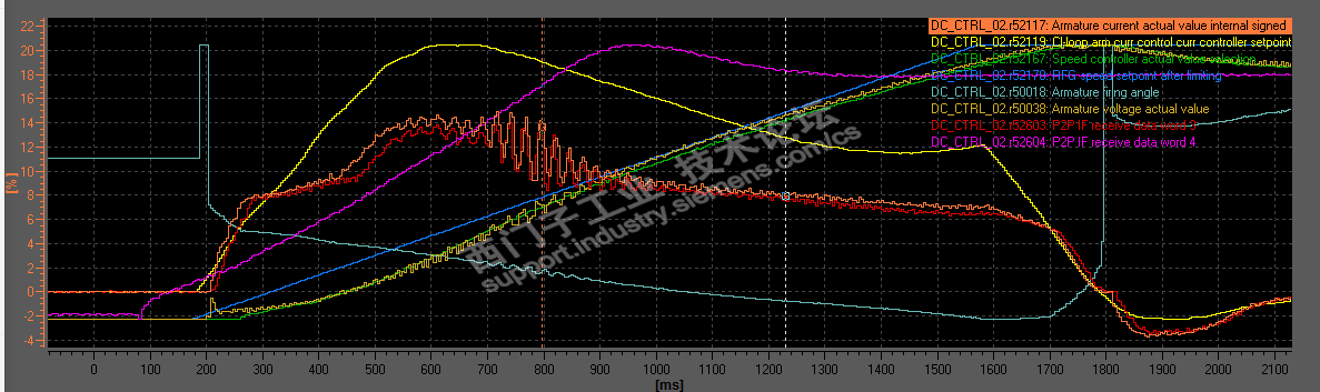

此图为从装置曲线。

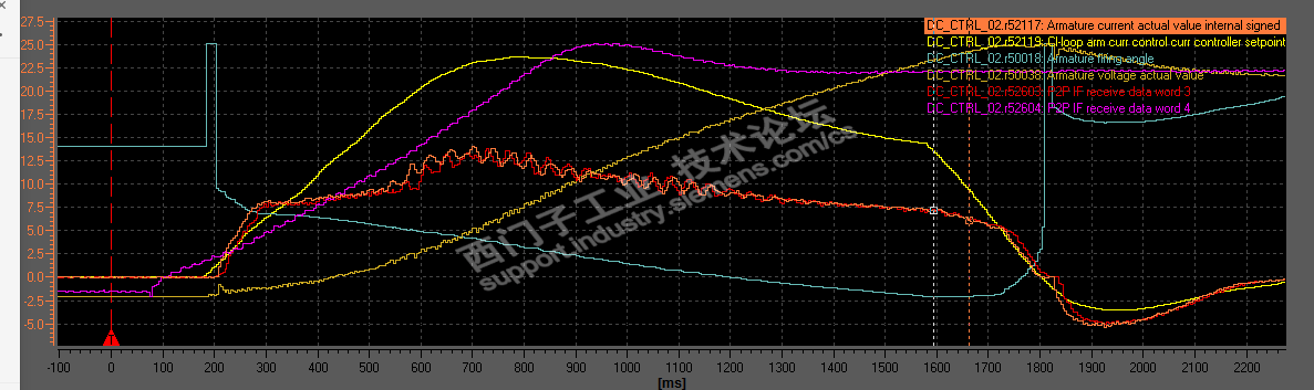

此图为电流环P值改大的曲线,此时震荡电流已经影响电流调节器输出了,加剧了震荡。此时震荡周期为25-26ms之间
我感觉主从两个装置交替出电流。
有哪位能给个排查问题方向或者意见。
此系统通过PTP方式 传送K52125 和转矩方向。
3500KW电机  1000V电压。平波电抗器用LCR表实测0.7mH.。
