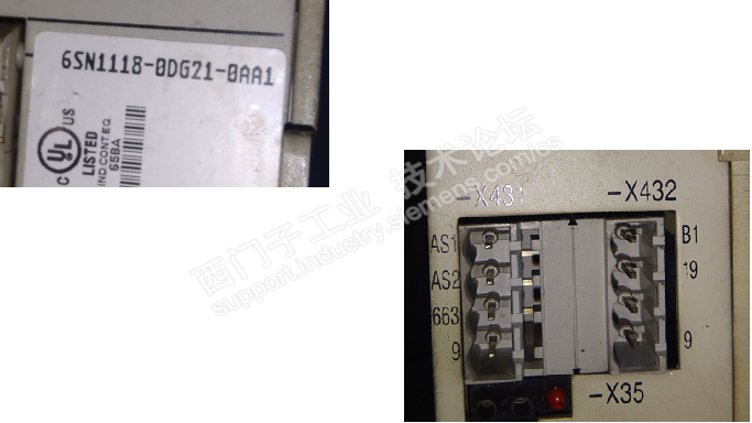

上面的这种控制卡,驱动配置都没有问题。但是在系统中无准备好信号和使能信号,9和663已经短接。所有参数都不动,将板卡换成0DM31就一切OK。求教。
