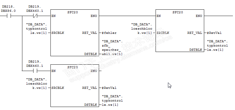

关于SFC的使用

第一个SFC20将"DB_DATA".typkontrolle.ws[1]赋值给"DB_DATA".zfb_speicher_abl1.ws[1],第二个SFC20用"DB_DATA".loeschblock.ws[1]将DB_DATA".typkontrolle.ws[1]给清零。在线验证发现第二个SFC20没能将DB_DATA".typkontrolle.ws[1]清零。为什么第二个SFC20不生效呢。后将程序修改成如下之后清零的目的实现了。两个SFC20不能连用吗?
