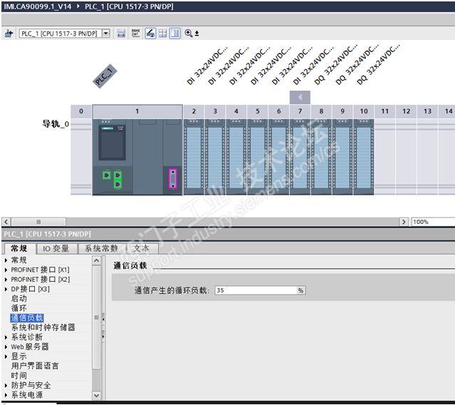

在最终用户现场一条汽车电子设备装备生产线上使用到了S7-1517系列PLC配合ET200SP分布式IO和现场第三方的机器人、阀岛、第三方驱动进行生产线的控制。

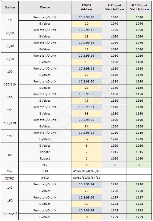

现场子网上设备一共11个PN从站以及39个DP从站。
现场PLC作为DP主站(终端电阻),按照连接现场第三方DP从站,190作为DP从站的末尾,整条产线长约50m,现场波特率使用1.5Mbps
现场出现的问题为:
客户软件环境使用的是V14 SP1,项目组态的PLC固件版本为V1.8的,一旦通过网线在线监控数据时,DP从站上的FESTO阀岛就会出现频繁随机掉站的现象。现场实际观察到的现象是客户软件在线后5-10min,会出现随机掉站,且最远端一个站(打开终端电阻)频繁掉站(每5-10s掉站一次)。
之前项目中由于统一使用到的V13 SP1环境和V1.8的CPU固件版本,在相同项目相同设备条件下未出现在线后DP掉站的问题,客户怀疑是不是由于软件版本问题。
客户所做过的尝试:
1.     更换固件文件V2.1版本,在V14SP1环境下进行下载,通过X1网口在线后,仍会出现DP掉站问题;
2.     更换固件文件为V2.5版本,并使用V15环境进行项目的下载并通过X1网口在线监控,依然会出现DP掉站问题;
3.     由于考虑到是否因为新增工位导致的异常,客户在V2.1的CPU固件版本下,移除后加上的180/170和190工位后,仍然出现DP随机掉站的现象;
4.     考虑到通信负载问题,客户在前期测试时使用了20%、35%和50%三种情况,据客户反映均会出现DP随机掉站的现象
5.      调整产线的波特率测试后,仍然出现DP随机掉站的现象
请教各位:除了第三方设备问题外,在西门子软件、硬件侧是否还有需要排查的可能因素呢?
