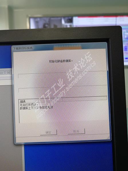

系统是PCS7 V8.1版本,一个ES站,4个OS操作员站。
春节放假回来后,上电启动系统,发现OS4Wincc与CPU出现通讯中断,检查交换机,网线接接头未发现异常,试着Ping一下IP地址,发现很奇怪的现象,OS4 Ping ES不通,ES Ping OS4能通。关闭防火墙重启电脑还是未能解决,打开硬件组态检查各站点的IP地址都正常,无重复地址。莫测的情况下更改了OS4的IP地址尝试一下,更改完IP地址编译保存下载至CPU,OS4居然通讯上了。以为故障解决了,因为项目还在调试间断,不停的在修改画面组态,下载时其它3台OS都正常,到第4台时,项目复制-打开项目.....卡住了,过了几分钟弹出:

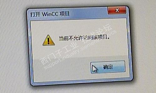

很纳闷怎么出现这样的情况,我重启OS4的电脑,检查项目编辑器,项目名称,计算机名,电脑权限,开机密码是否与ES相同,都没问题。我打开OS4网络下的共享文件夹WINCC项目,打不开,提示:
再次确认打开的是OS4网络下的共享文件夹里的项目,还是提示WINCC项目可能已经在其它计算机上被打开。纳闷了,我把OS4共享文件夹里的WINCC文件夹删除了,新建一个共享文件夹更改属性(只读/写入),然后从ES的OS4下重新定义目标路径,然后下载,还是出现以上的问题。最后的招在开始-运行输入reset_wincc.vbs复位也没用。
大家遇到这样的情况吗?欢迎指教
