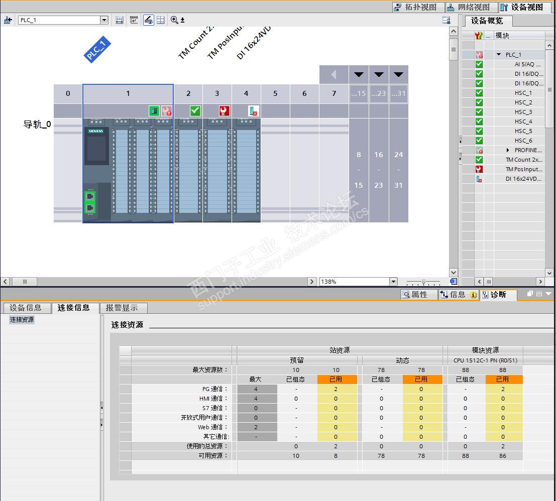

可以在"网路视图"中选择在线连接的CPU,并在巡视窗口中选择"诊断"——-〉"连接信息"选项卡,查看已经使用的连接资源。
参考资料:SIMATIC S7-1500 与TIA博图软件使用指南
