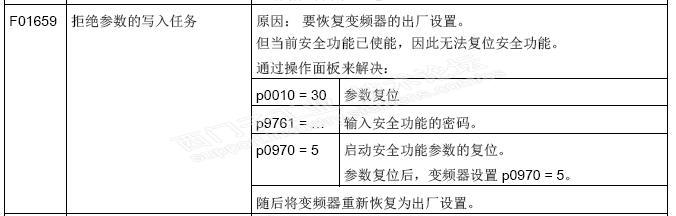

高手们,一台G120C恢复出厂时报F1659故障,上图中的安全功能密码是用户自己设的吗,若不是在哪里找呢,谢了
