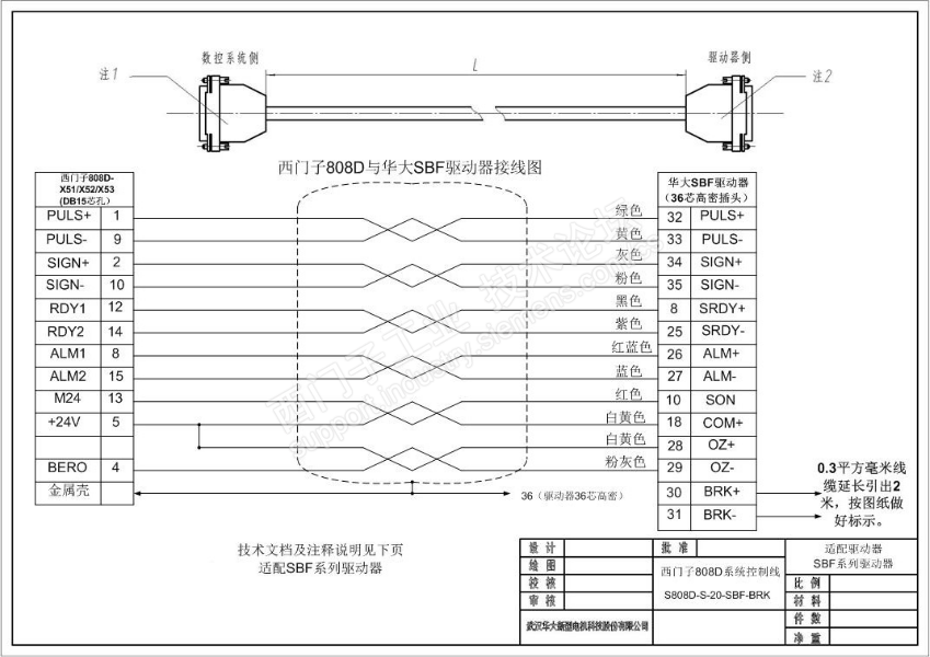

求助:
808D系统配华大伺服驱动器,按照伺服手册接线,如图。
手动状态下开动机床,轴没反应,但数控系统坐标值有变化,也不报警。怀疑驱动器有问题,用了个S7-1200驱动了下伺服驱动器,没有问题。
试着将X51的M24信号接到伺服驱动器的PULS-上时,伺服驱动器接收到了脉冲,轴有动作,但轴只能一个方向运行,将X51上的M24信号接到伺服驱动器上的SIGN-上,就只能另一个方向运行,什么原因?
