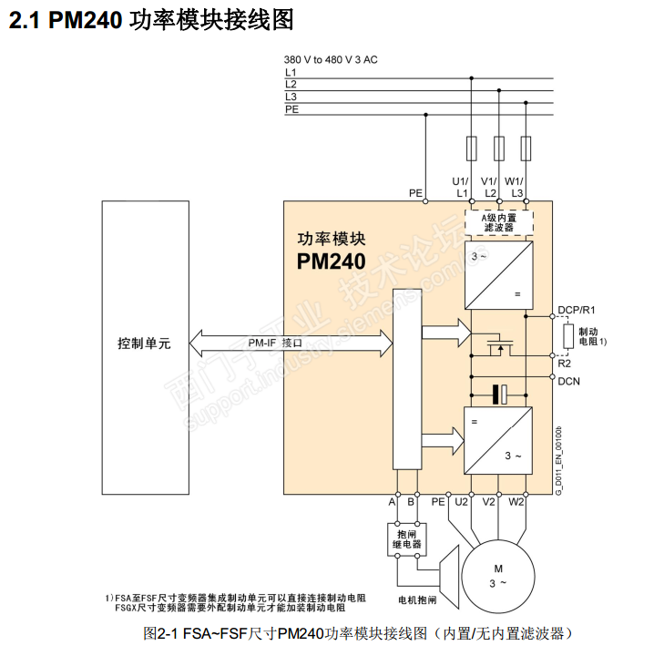

上面是西门子变频器接线图,和关于EMC的系统接地规范。
我只是不明白,就变频器而言,变频器上的输入和输出接地应该是接在一起的,为什么要分别接地呢?只接一根行不行?
