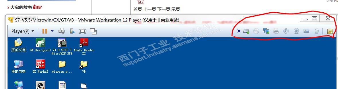

回复:WIN10+S7-200CN-虚拟机,200PLC与虚拟机中安装的mincr win通讯
kayome
    1334
    44
注册时间:2006-11-21
发布于 2018-03-16 10:26:00
4楼
参照上图红圈,你的编程电缆插上后,会显示电缆的名称,而且不应该是灰色的,如果是灰色的,需要右键,连接到虚拟机
截图是vmware player的
