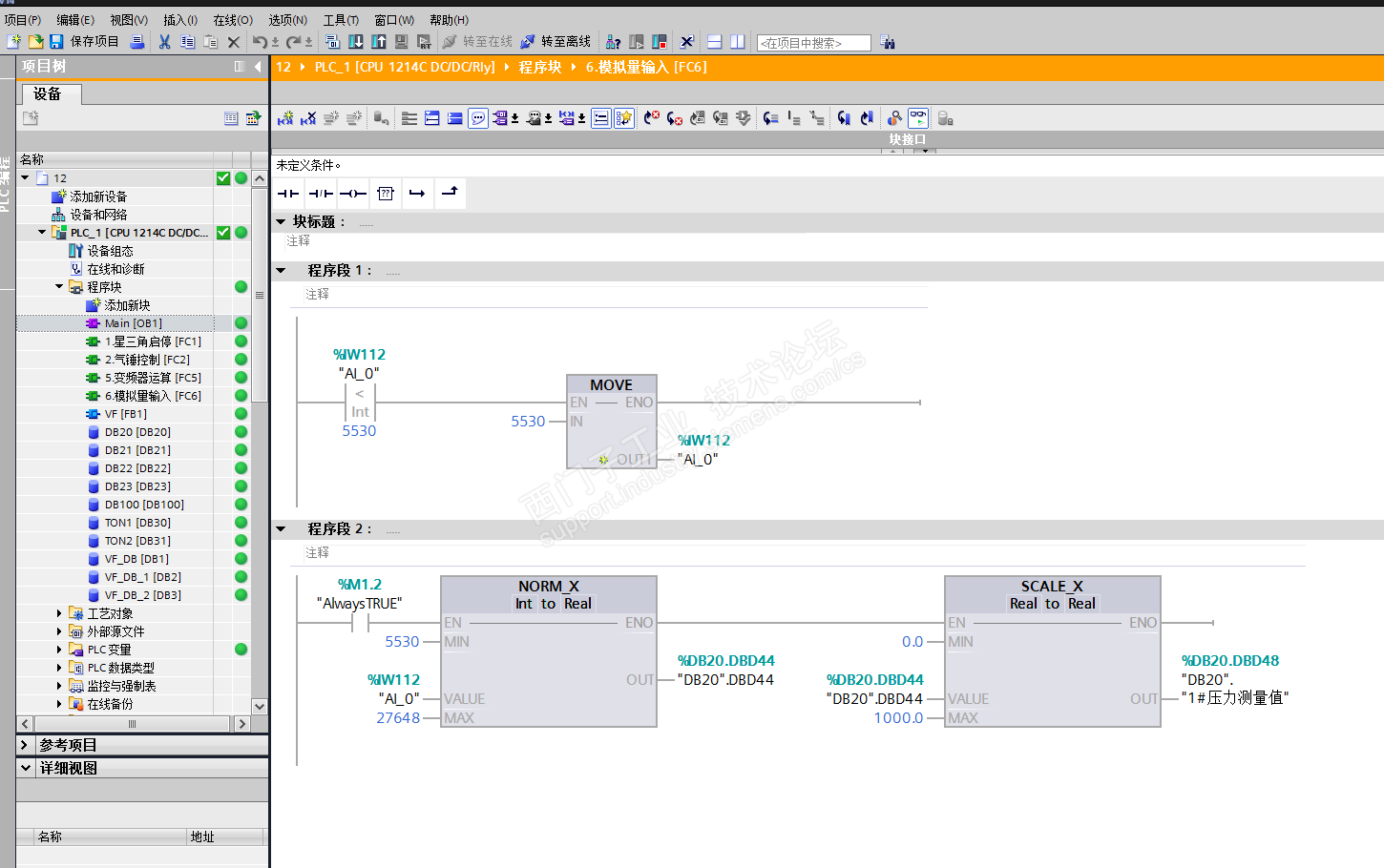

模拟量4-20mA输入,对应0-1000Pa,利用NORM_X和SCALE_X两个指令做的程序,但是就是仿真时是灰色的,%M1.2也是断开的,无任何数据,好像没仿真似的。(另外我做的模拟量输出也是利用这两个指令,一切正常)如下图:
专家们帮我看看是什么问题?谢谢!
