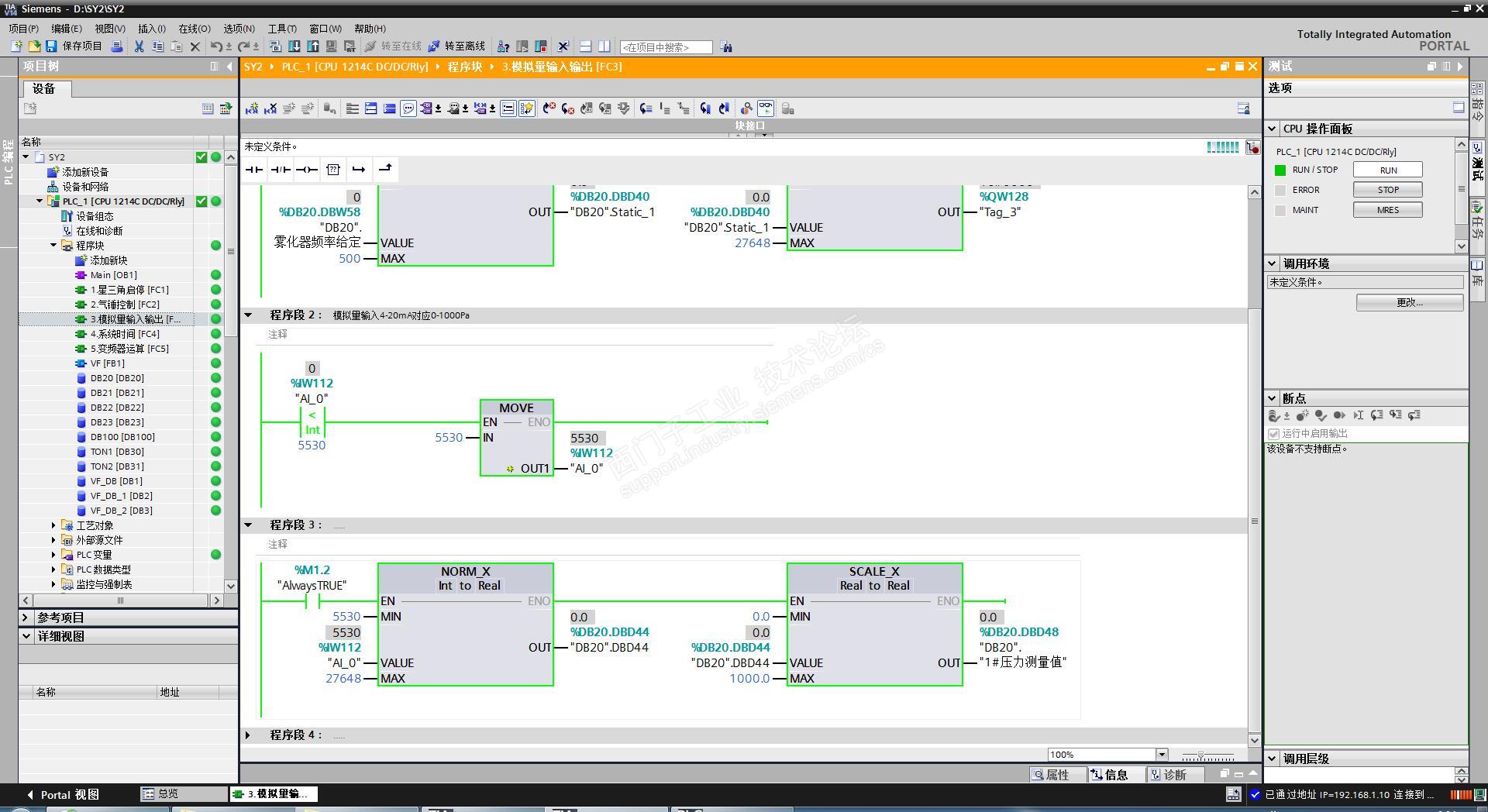

回复:关于模拟量输入仿真的问题求助

目前就是仿真时%IW112不能赋值。
