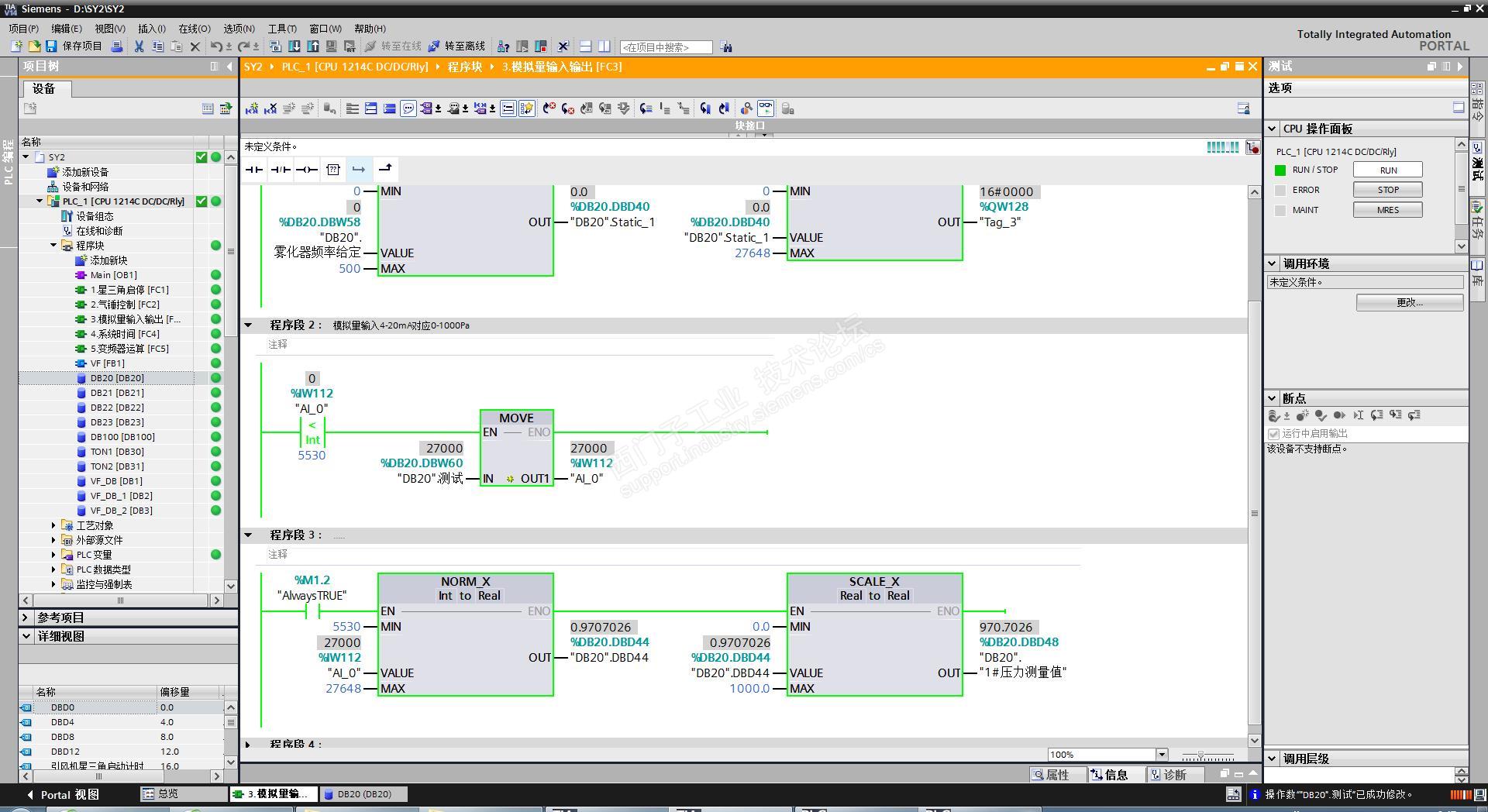

回复:关于模拟量输入仿真的问题求助

可能是%IW是输入映像区,不能直接赋值。就像DI不能强制ON一样。这样转换一下可以赋值了,如下图:
