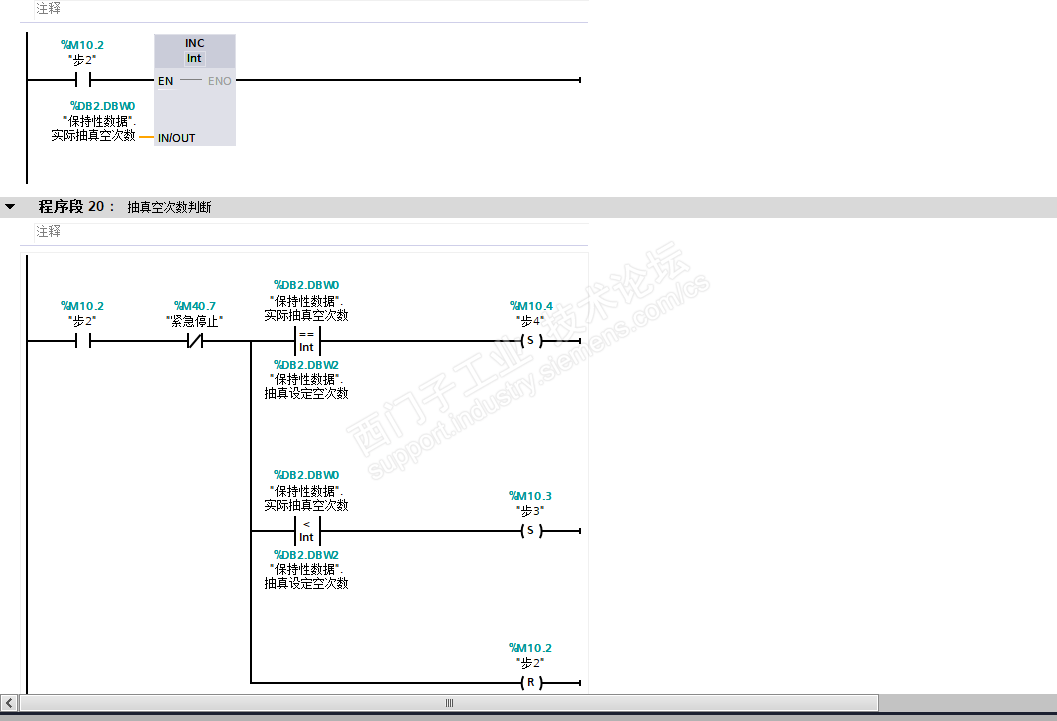

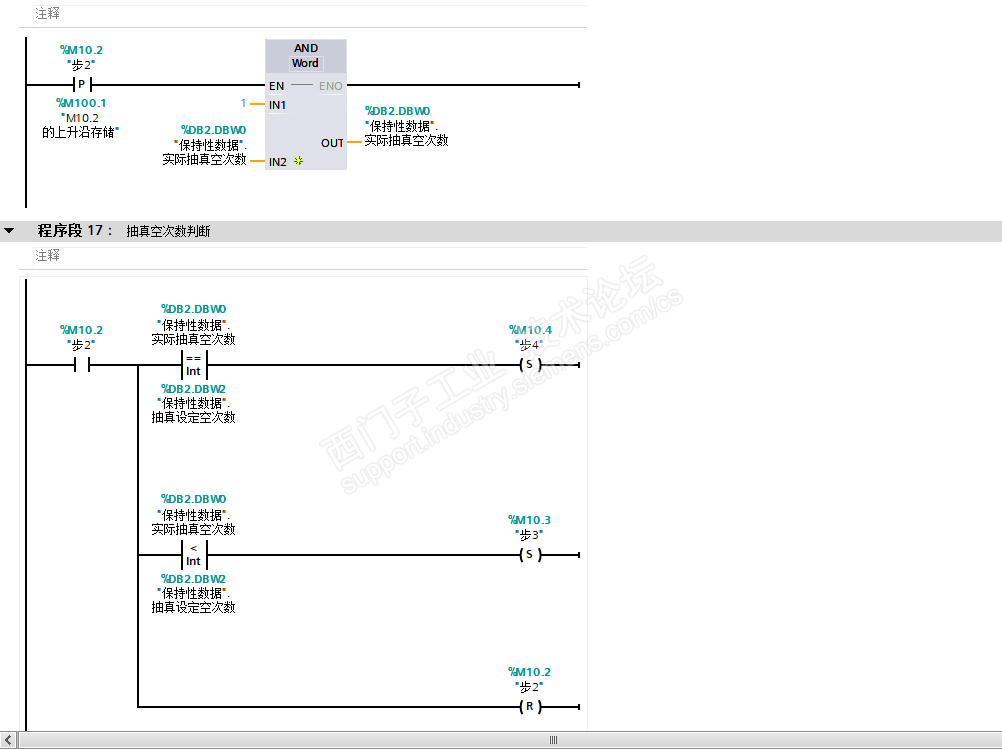

图片1数值不增加,图片2增加,是不是和plc现在的扫描方式有关
