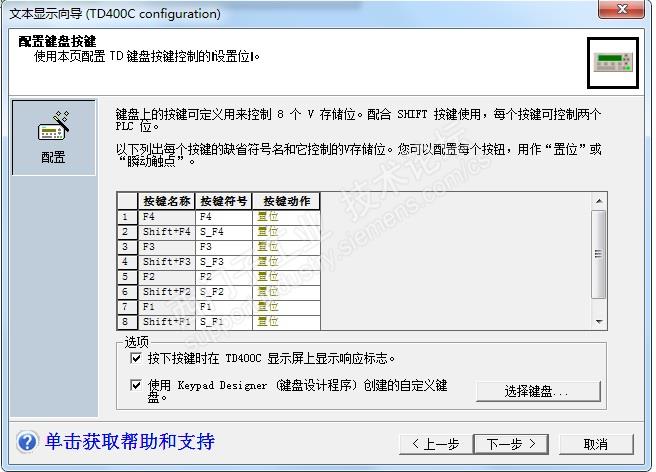

以下是引用yangwantong在2018-03-17 16:44:13的发言 >2楼
    用TD400C上的按键来控制PLC中的变量要如何设置?例如用F1键来设置V87.2的通、断,如何把V87.2和F1联系起来,我怎么找不到,请高手赐教?
向导组态编译后会自动生成一个文本符号表,在里面可以看到每个文本按键对应的PLC地址。
