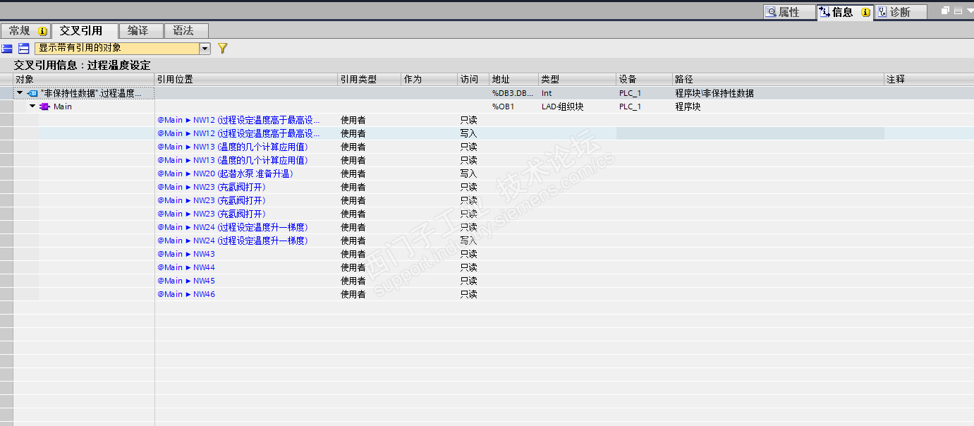

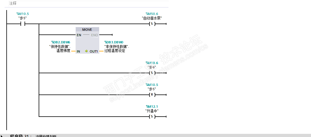

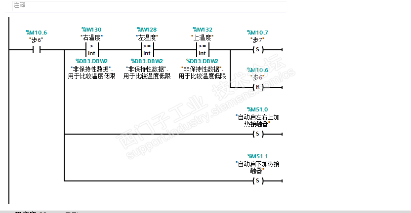

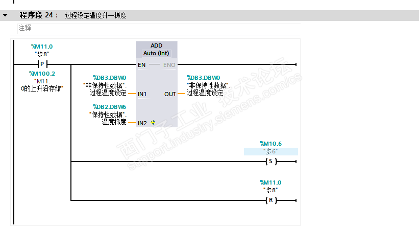

d步5之前 过程温度设定是0,用于比较的温度低限是-50,温度梯度我设定的1000,左右下上温度大概在300左右,当步5导通的时候过程温度设定步是1000而是2000
