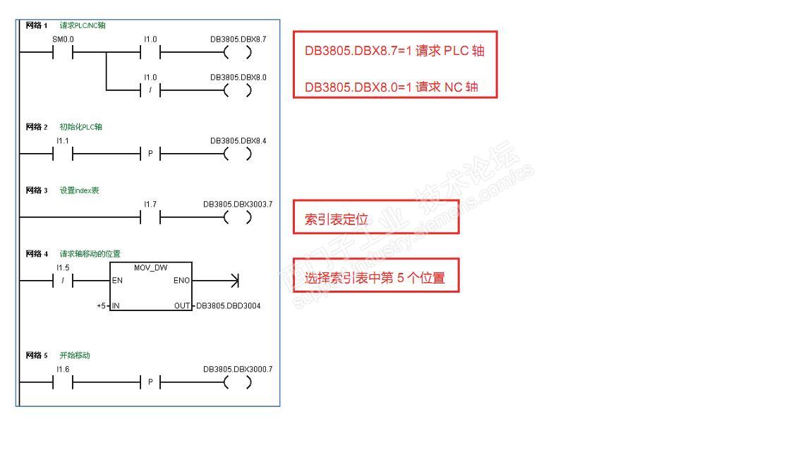

回复:关于828D伺服刀塔的调试 PLC轴
123_123
    2077
    48
注册时间:2004-06-17
白金 白金 如何晋级?
发布于 2018-03-19 19:46:59
11楼
简明调试里的内容
