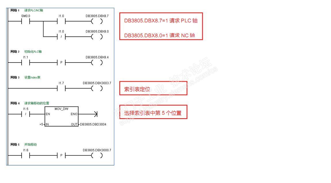

回复:关于828D伺服刀塔的调试 PLC轴

试手插图片,上一个搞成附件了
