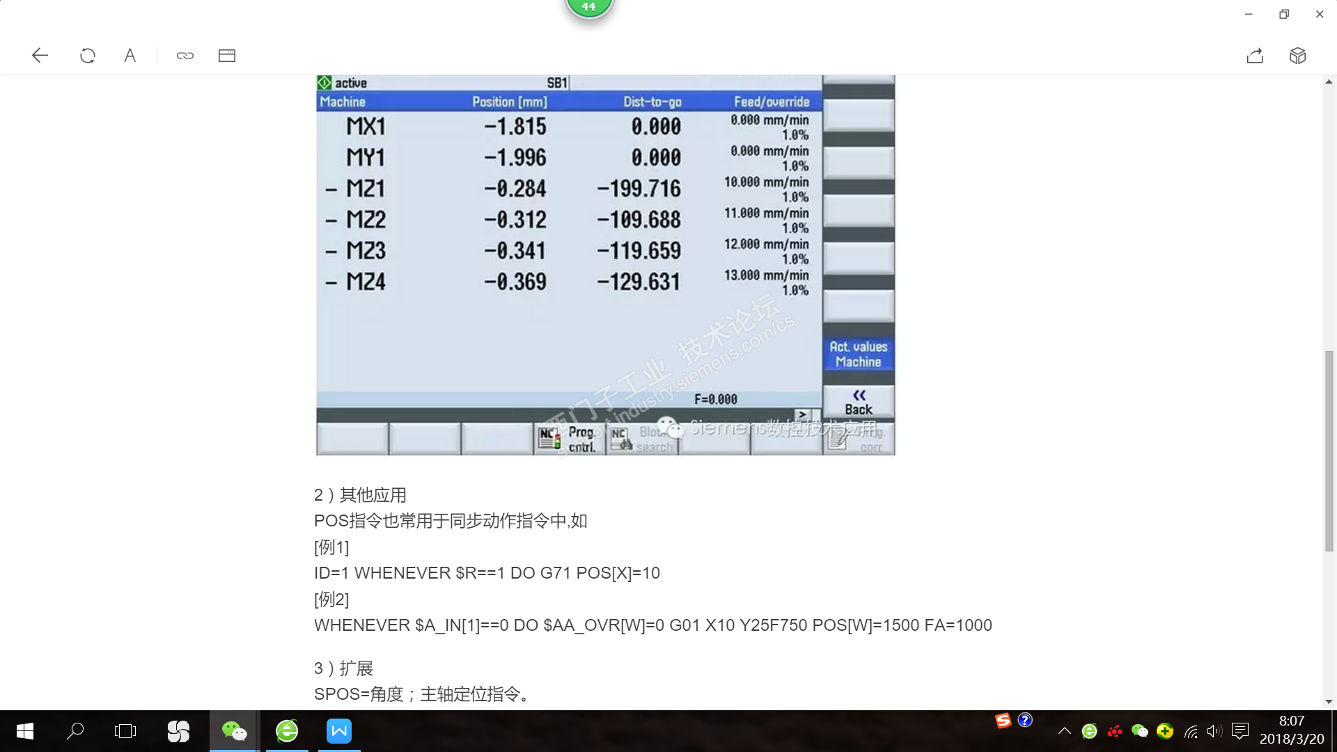

刚在西门子数控网看了篇帖子,关于定位轴功能实现不同速度进给的描述,感觉挺好的,粘贴图片供坛友分享。
该功能在实际应用中毕竟常用,希望对大家能起到帮助。
