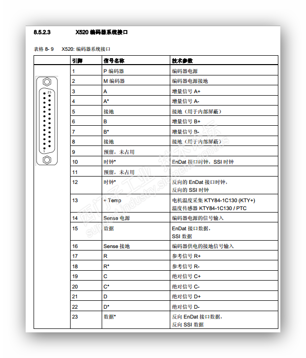

    3.SMC20定义:

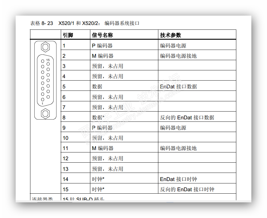

  3. SMC40定义:

  2. smc20接口中的绝对信号C+ C- D+ D- ,这几个信号该怎么理解,什么样的编码器才会有这样的信号?
  3.  EnDat 02中去掉A+ A- B+ B-,就和EnDat 02.2一样了,可不可以去掉这几根线把EnDat 02的光栅尺接到SMC40上
