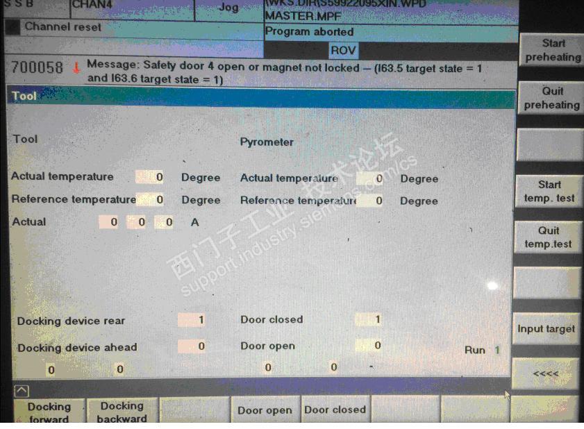

该控制单元的工况由840D系统屏中组态页面,有三相工作电流、加热器工作状态的设置;显示信息,图示:
由于境外编程习惯都喜好FB的接口变量,所以解释上诉控制程序确实有一定难度,尤其是中间过程的变量转移部分,但整体编辑的控制思路还是可以借鉴的,比如工作电流偏小和工作电流超额定电流的判断(我理解为加热器断线和超温保护)。

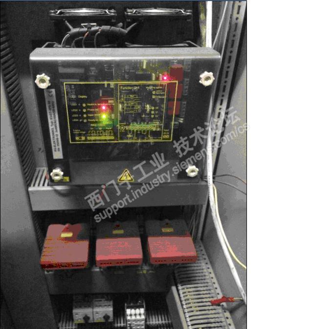

加热驱动器外形,图示:
