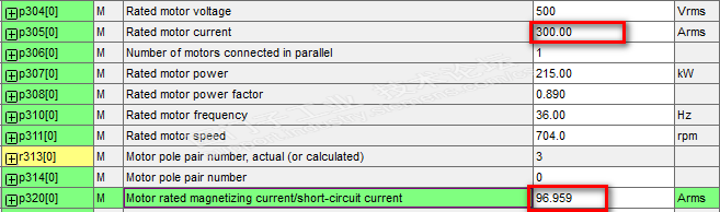

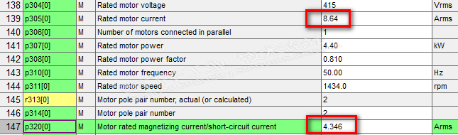

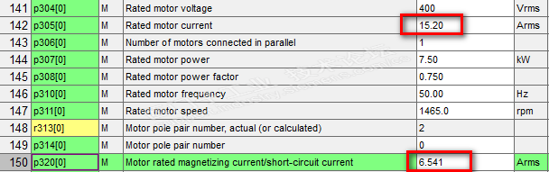

以下是引用kdrjl在2018-01-08 11:46:51的发言 >35楼
@冬日 异步电机30%的励磁不论大小,现在都差不多的。我指的是高效电机。比如,国产ABB的电机,就是3kW也如此。而非高效的异步电机,励磁电流会大于30%。励磁电流越大,说明电机能耗越高。现在按欧标都不让用了。国内还在用,浪费,不符合时宜。
对于大电机确实在30%左右,对于小电机我遇到的大多超过40%!
