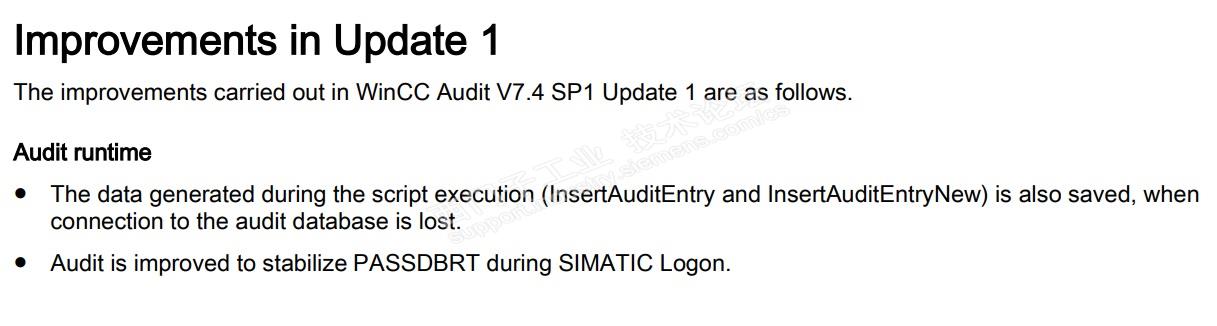

问题得以解决,经查看Audit SP1 UPD1的更新文档发现,该升级包主要是解决在使用SIMATIC LOGON 时PASSDBRT.EXE的不稳定问题
下载更新包,安装。运行、OK。
解决这个问题一开始,就走错了方向,杀毒软件、程序代码、组态配置、等。
