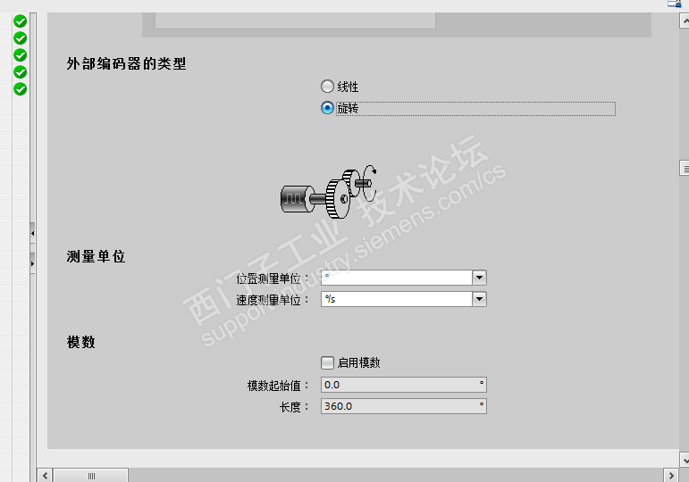

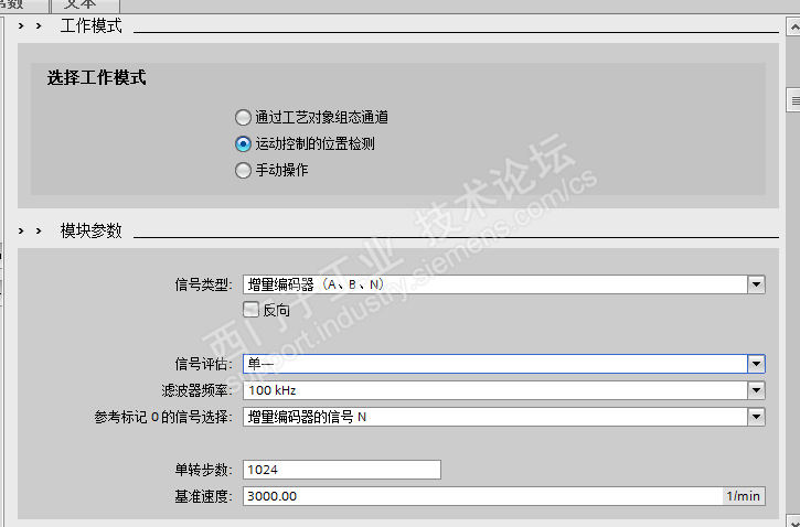

 我有一个1512C-1-PN 有1个1024分辨率的增量编码器
 这是硬件组态
