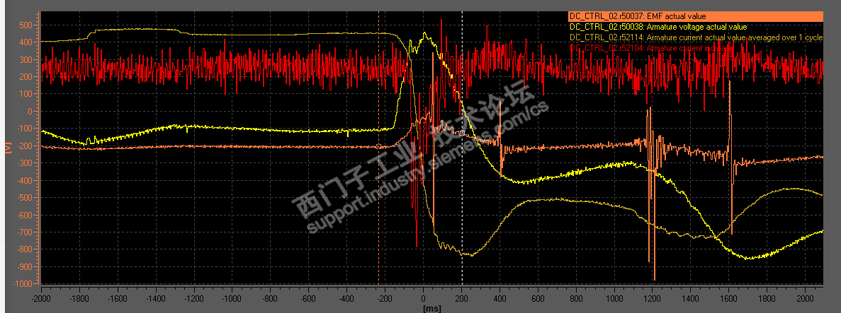

曲线如图,根据西门子DCM的功能框图得知r50037=r50038-P50110*r52114-P50111*r52104 在1200MS处和1600MS处 ,r50037突发波动,而其他变量似乎并没有对应的急剧变化。请问到底是哪里出问题了呢?

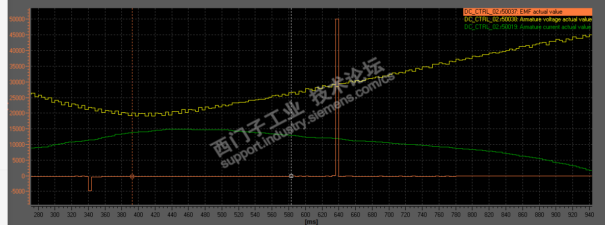

另附一极端情况
