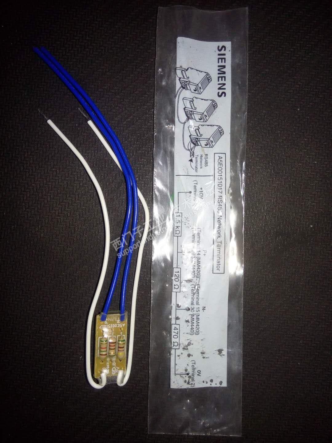

如图所示,也可找三个电阻自己动手加工。阻值分别是:1500欧姆、120欧姆、470欧姆。
