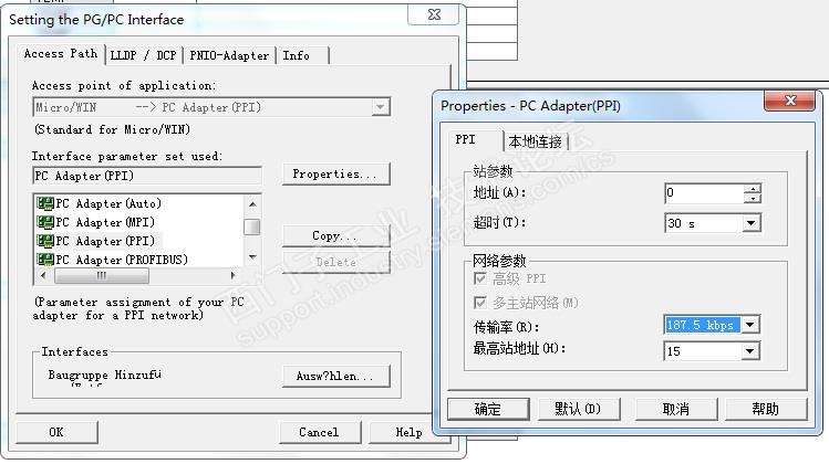

回复jerry :设置的截图如下
回复dongxin415: 我是用来和原来的200 CPU通讯,smart 要用S7-200 USB/PPI 多主站电缆6ES7--901--3DB30--0XA0
