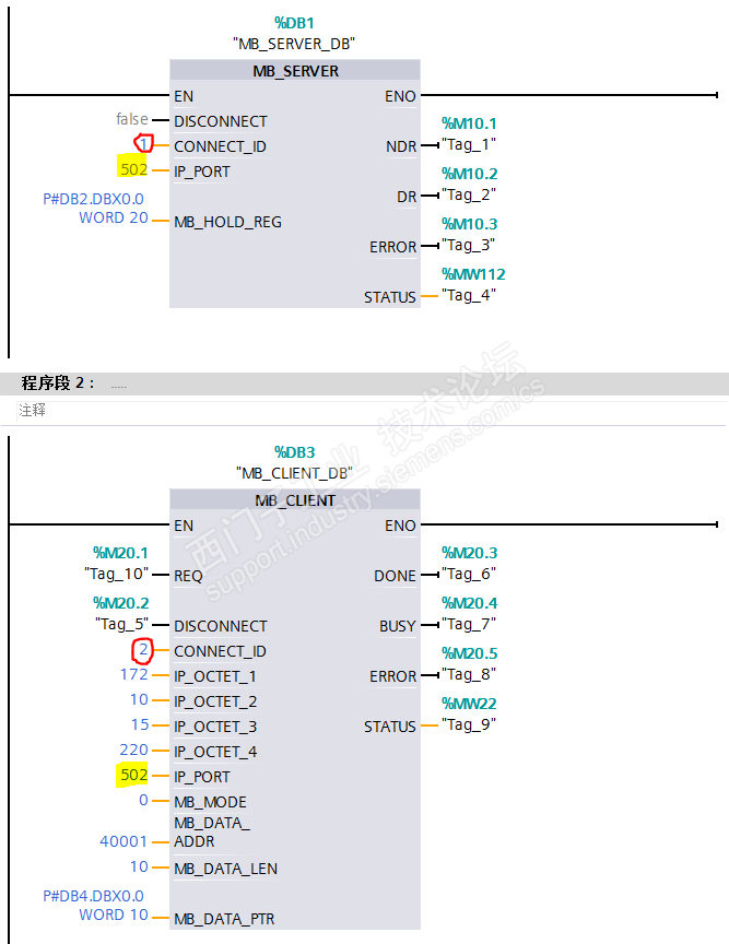

回复:Modbus TCP 混合客户机/服务器

以下是引用yming在2018-03-22 23:10:57的发言 >5楼
两台之间,不用这么做的。
不知道会不会有冲突发生。端口号有的是可用。为啥都用502?
以下是引用工控115在2018-03-22 19:42:53的发言 >:S7-1200手册上说“...
引用详细内容:
S7-1200手册上说“每个IP端口只能用于1个连接”,但是我用下面的程序确实实现了“同一个IP端口用2个连接ID各自读取对方寄存器内数据”的功能。这是为什么?
PLC1程序:
PLC2程序:
服务器只给了502一个端口,另外可能怕我们会干扰服务器自身的运行,所以也要求只能“读”,不能“写”。这样的要求不可能实现吗?
