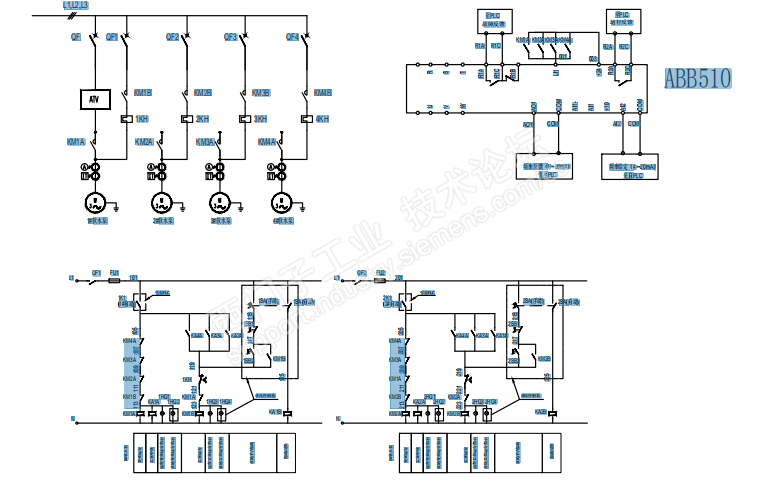

回复:多台电机,利用变频器分别启动的问题
sqdg
    45
注册时间:2017-02-11
发布于 2018-03-24 09:38:17
15楼
一拖4水泵,你可以参考,
