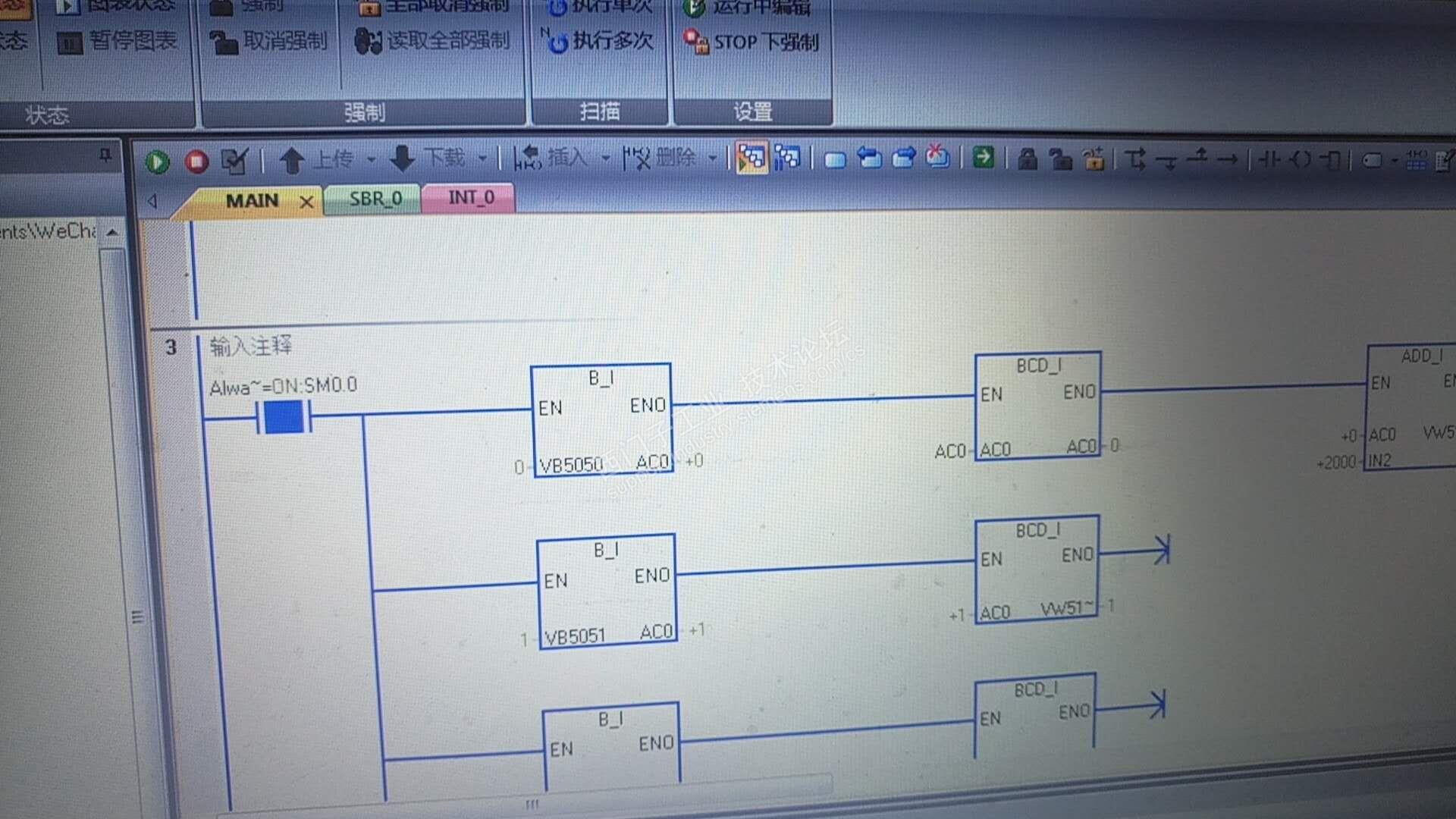

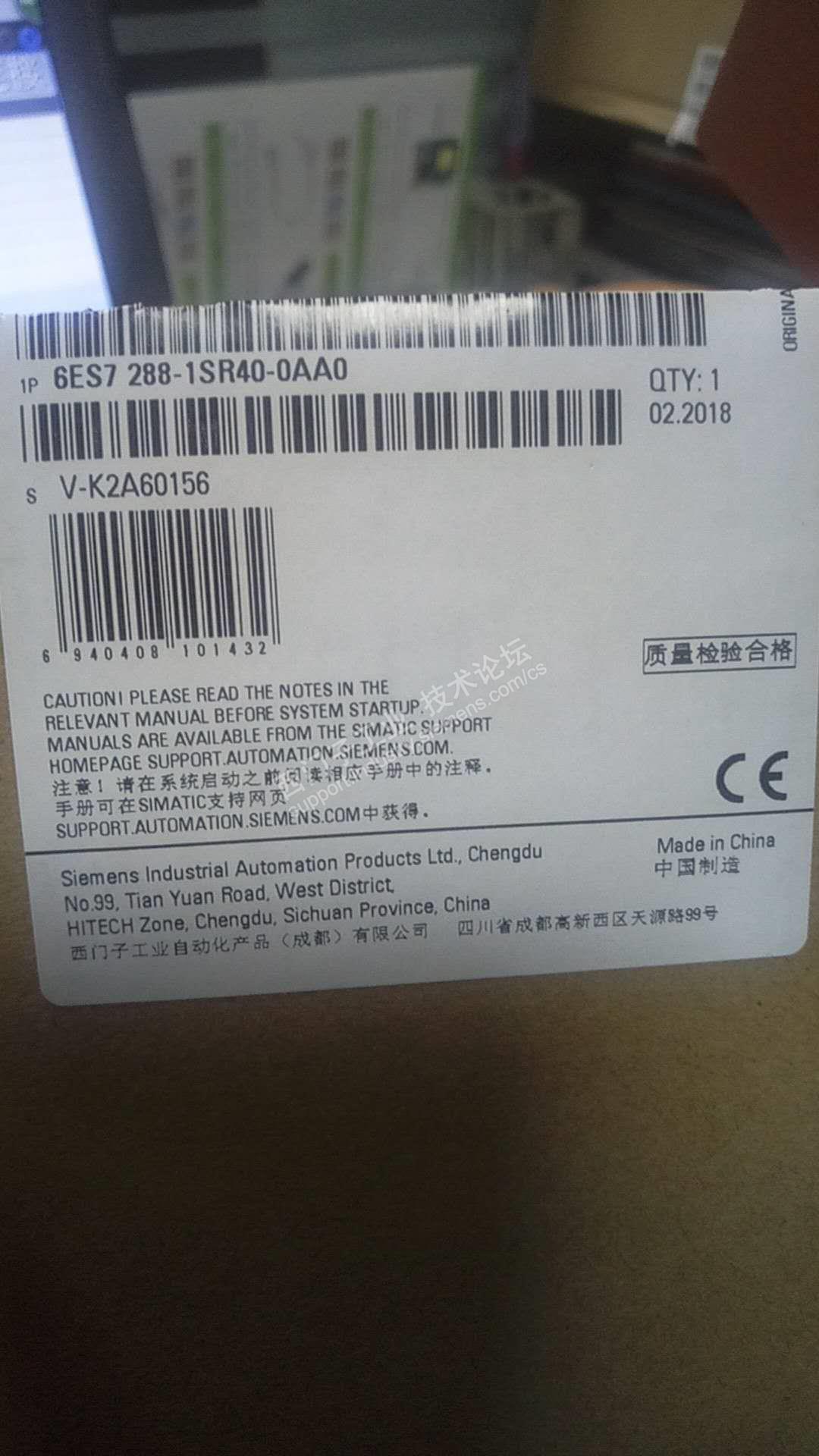

今天使用SR30时发现写入读取系统时钟后,写入读取正常,但是一断电就无法保持,恢复到
2000 年 1 月 1 日00:00:00。更换了多个PLC均是这个现象,然后使用以前库存的PLC后时钟能正常保持。经过检查发现出问题的都是2018.2月生产的产品。手上的30多台全部是这个现象,是不是超级电容都坏了呢?
