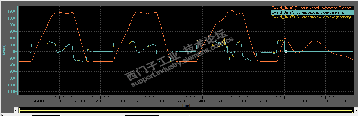

大家好:
        我们有两个G120的CU250S-2DP变频器,控制那种类似凸轮一样的东西,在电动和制动间频繁变化。两个变频各控制一个电机,各带一段机械,中间两段机械硬性连接起来。因此两个变频器采用主从控制,主通过模拟量口给从之间传转矩给定R79.
      参数P1460带载优化出来的是30,人为全改成了15.  P640参数设为了额定的1.3倍,运行时有一半时间顶在这个电流限幅
      现在出现问题是:当两个电机旋转的时候,从机偶尔会报F7801故障,原先好像报的还不怎么频繁,现在越来越频繁了,转几个周期几十秒就报一次,有时候一开车就报。
     后来把主和从变频的两个参数对调,以前的从做主、主做从,结果还是以前做从的那个变频报故障。然后把两个变频所带的电机在电控柜这边的接线互换,即对调两个电机和接线,结果以前报故障的电机不报了,以前不报故障的变频开始报了

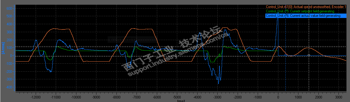

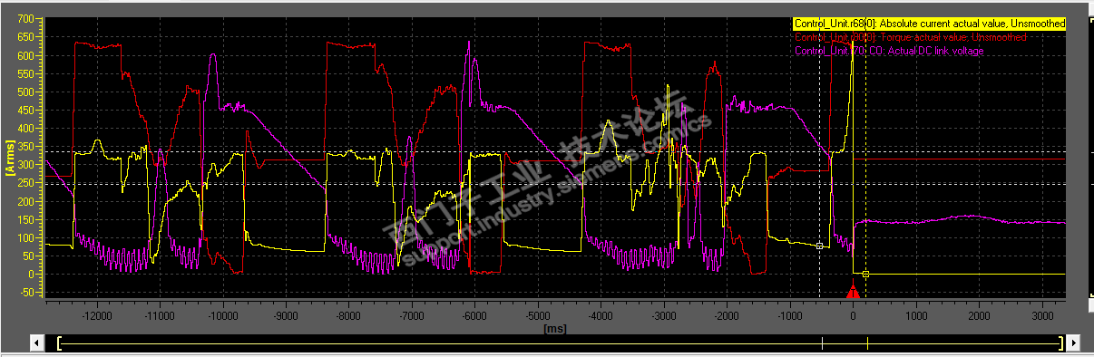

     报故障的时候录波观察:R61速度实际值没有突变、R70母线电压没有突变、R79/R80转矩给定和实际值没有突变,R75励磁电流给定没有突变、但是R76励磁电流实际值在0.2S内不受P640电流限制的自己向上升。R77/R78转矩电流和给定大多时候没有突变、不过有的时候好像也同时往上升。R68电流实际值就在0.几秒内超过P640的两倍就报故障了。
     请教大家可能是什么原因呢,还需要录哪些波形呢。要换电机试的话动静太大了,万一不是电机的问题就麻烦了。附件图片波形在0的时候是报故障的时候,差不多第4个周期刚起动的时候报的故障。P640电流限幅310A,报故障的时候R68电流实际值都600多了,不受控
