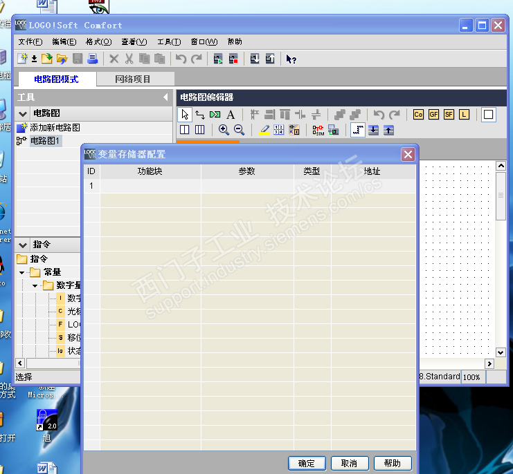

以下是引用高山孤影在2018-03-25 22:32:10的发言 >4楼
我也是从0ba6开始的,只用过1次0ba5(没有中文)。logo!的所有变量都在工具→VM映射→帮助中,里面有所有功能块变量的详细地址,可以对照查阅。
其实每个功能块的组成就是一些固定地址的V、M变量,就拿脉宽继电器来说,它的接通时间、剩余关断时间,关断时间等参数,都对应着一定的VM或VB的地址
如果我没有做映射表的时候,那时间设置的是在哪里呢?
比如:在显示屏上的设置时间?
