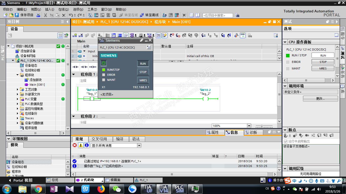

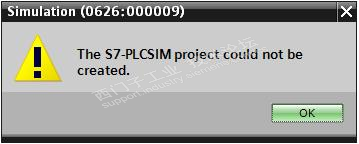

   安装好V14没用几天发现居然组态驱动编译就报错,网上查了居然是软件本身的问题,这个不能容忍,必须升级。开启软件自带的更新程序,用一晚上吧V14SP1全部下载好,就又开始了愉快的装机时间了。升级SP1貌似速度还挺快的,花了一个多小时就按照好了。激动的打开软件,ok没问题、开项目,ok没问题。简单测试一下都ok,然后就收手工了。隔一天打开测试一个功能块,居然说无法仿真,

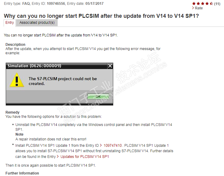

百度了一下官方居然这么回答:
这操作不好,要不得。看了发的一下时间就原谅ta了。机智的我马上开启更新软件,果然看到一个更新(忘记截图了)有一个S7-PLCSIM V14 SP1 Upd1的更新,果断下载安装,重启一下果然可以仿真了。然后手贱似的又找了一个1200的plc去仿真,居然真的就可以仿真了,太意外了,哈哈哈。
终于是支持1200系列仿真了。赞
