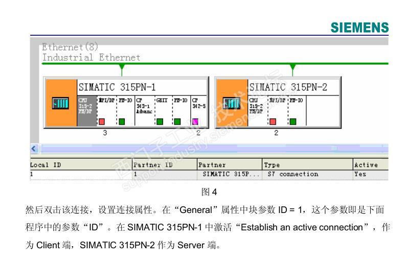

现在手上有个项目需要两个CPU之间进行数据交换,电联西门子技术支持,那边发回来一个文档,有个地方没看懂,广大吧友帮我看看:在硬件组态时,找了好久没找到哪个地方能设置1#CPU为客户端,2#CPU为服务器,还有激活"Establish an active connection"详见硬件组态图片,有做过类似项目的吧友分享下哈
