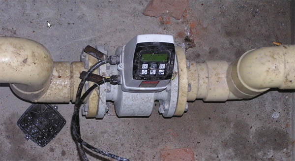

回复:电磁流量计使用不当案例分析(图片)
下沙
    2307
    17
注册时间:2003-11-25
发布于 2005-07-08 17:45:43
0楼
此流量计总有一个小的零点飘移,造成测量不准。管道材质为塑料,没有做接地处理,因此有零点漂移。从新做接地处理后,故障被排除。
