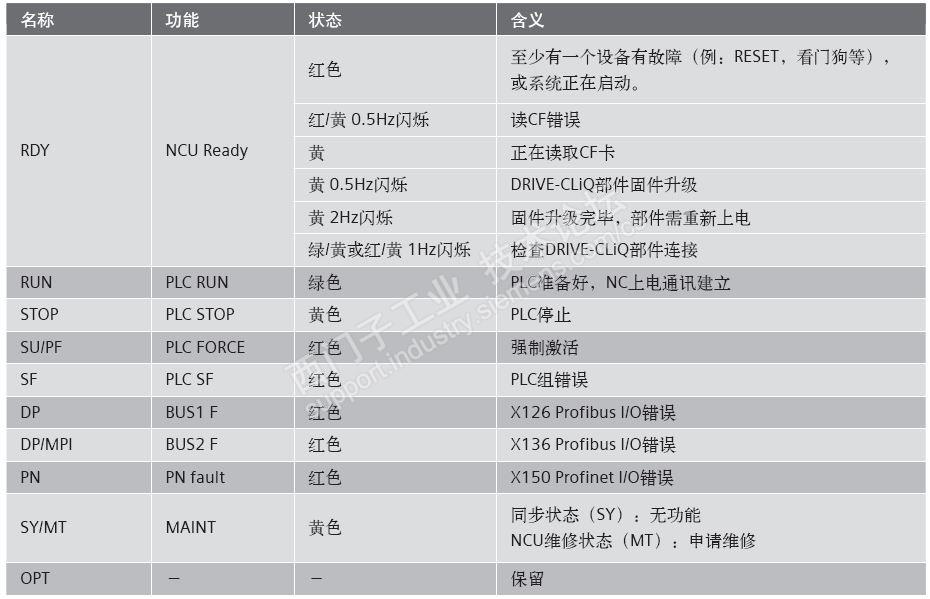

根据 840D 简明调试手册 2014 所述 NCU  SU/PF表示PLC被强制激活。如下图
具体也可根据LED 7段显示码状态,分析具体原因。
参考资料:
SINUMERIK 840D sl NCU 操作系统
https://support.industry.siemens.com/cs/cn/zh/view/109752358
